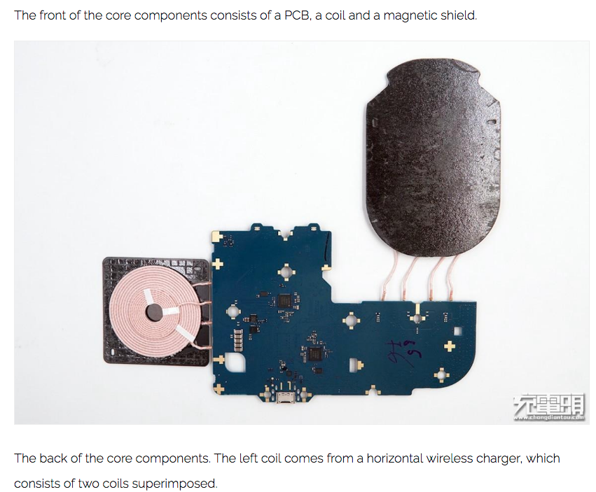

Aber für die kleinen Geräte (Galaxy Buds, Galaxy Uhr, Apple AirPods, ...) braucht es eine kleine QI Spule.
Zum aufladen von Smartphones eine altbekannte größere Spule, die dadurch auch mehr Leistung übertragen kann.
Die Buds decken die normale QI Spule nicht ab und brauchen daher eine kleinere.
OK, aber nochmal aufs Laden zurückzukommen, warum lädt das eine nur normal und das andere schnell?
@Bratschlauch
hier siehst du es ganz gut, ist zwar ein anderes Ladegerät, aber da siehst du das die Spule für Uhr/Buds viel kleiner ist.
Disassembly Report: Samsung Dual Wireless Charging Base (EP-N6100) - Programmer Sought
Ziemlich weit unten.
