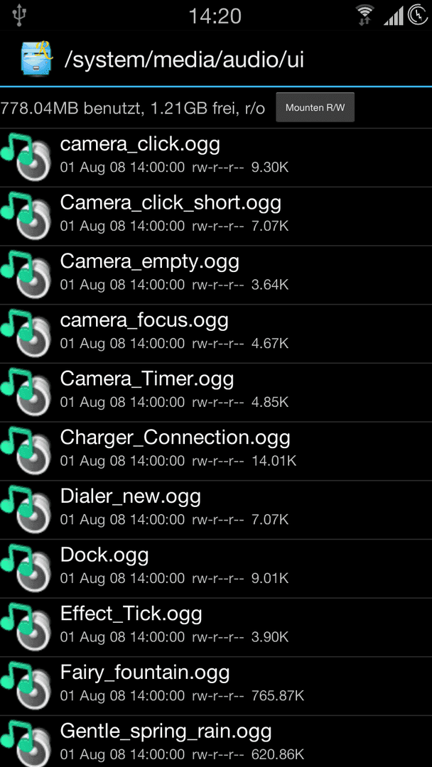

Kann mir jemand ev. helfen wie ich den Kamera auslöse Ton wieder hin bekomme? Bisher brachte die Einstellungen nichts :sad:
Egal ob ich bei den Auslöseton auf Ein/Aus gehe, es bleibt aus. Denn hätte ich aber gerne wieder.
^^ not a Bug, it's a feature. Andere CAM flashen sollte das problem lösen ;)
ansonsten gugg mal ob in /system/media/audio/ui/ auch die "camera_click.ogg" liegt. Ohne die auch kein TON ;)
Reaktionen: T2X
Ist vorhanden, und ich habe bereits das Camera HX-MOD 1.52 installiert, bräuchte ich ev. ein anderer? :unsure:
