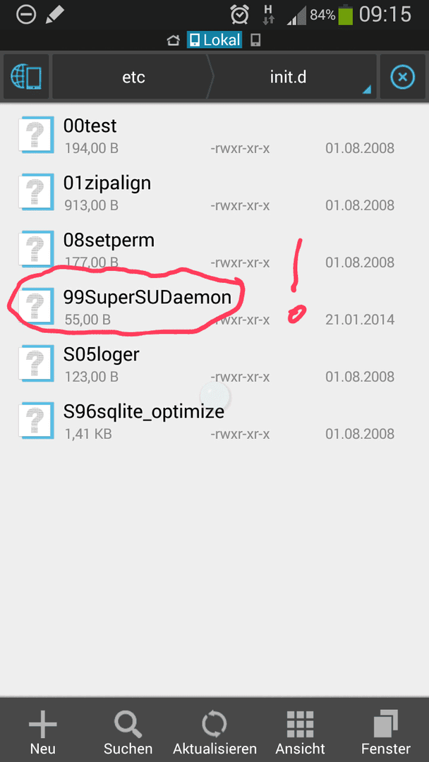

Nicht alle Skripte löschen - vor allen Dingen 99SuperSUDaemon behalten, sonst ist der root-Zugriff weg. In dem genannten Skript wird der Daemon von Su gestartet, deshalb hatte Logel auch das Problem.

Hab in dem Ordner 00test,01zipalign,08setperm,99SuperSuDaemon,S05Loger und S96sqlite_optimize.
Also alles weg bis auf die SuperSu ?
Ich behaupte nach wie vor, dass mir das AGNi cleaner Tool das root zerschossen hat. Kann das aber nicht beweisen :D
Aber wer nach dem flashen des Kernel kein root mehr hat, einfach die neuste super su.zip flashen und root ist wieder da! Wie DirtyKlot es es #2081 geschrieben hat!

Ich glaub, das war jetzt ein Missverständnis. Wenn man alle Skripte in diesem Ordner löscht und das Handy neu startet ist su weg, weil der deamon nicht mehr gestartet wird... hattest Du auch so vor einigen Tagen so geschrieben. Ich hatte es auch so gemacht, alles gelöscht, aber die Skripte auf die Externe geschoben. Dann einfach wieder zurück kopiert und alles war wieder ok.
Ja hatte ja auch kein Root mehr gehabt.Da kam der einfache Tipp von Dirty Klot genau richtig.
So ist alles gelöscht.Jetzt geht's weiter...
