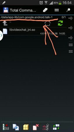

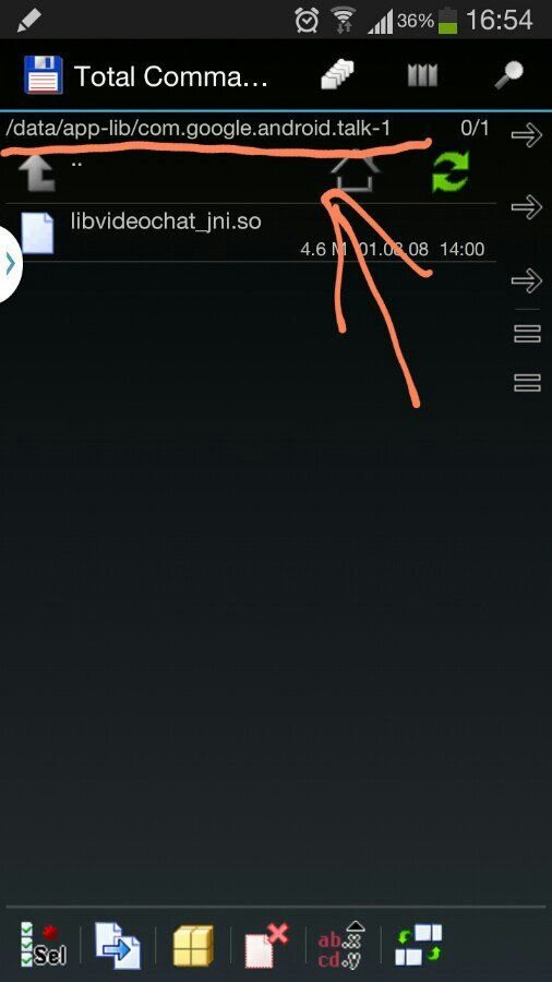

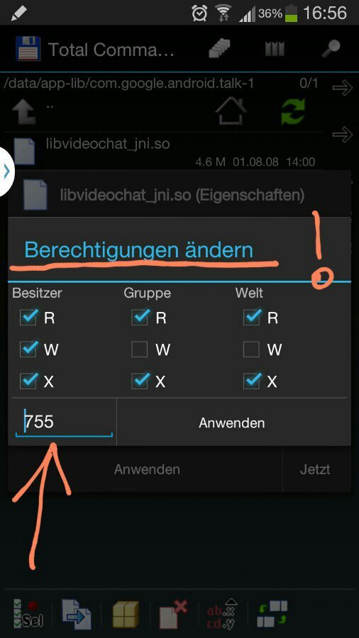

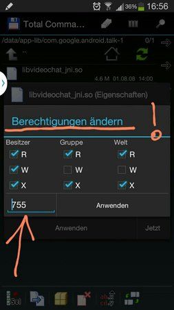

Um Hangouts installieren zu können, geht in den Ordner /data/app-lib/com.google.android.talk-1 und setzt die Rechte der Datei libvideochat_jni.so auf 755. uploadfromtaptalk1392393723434.jpguploadfromtaptalk1392393750980.jpg

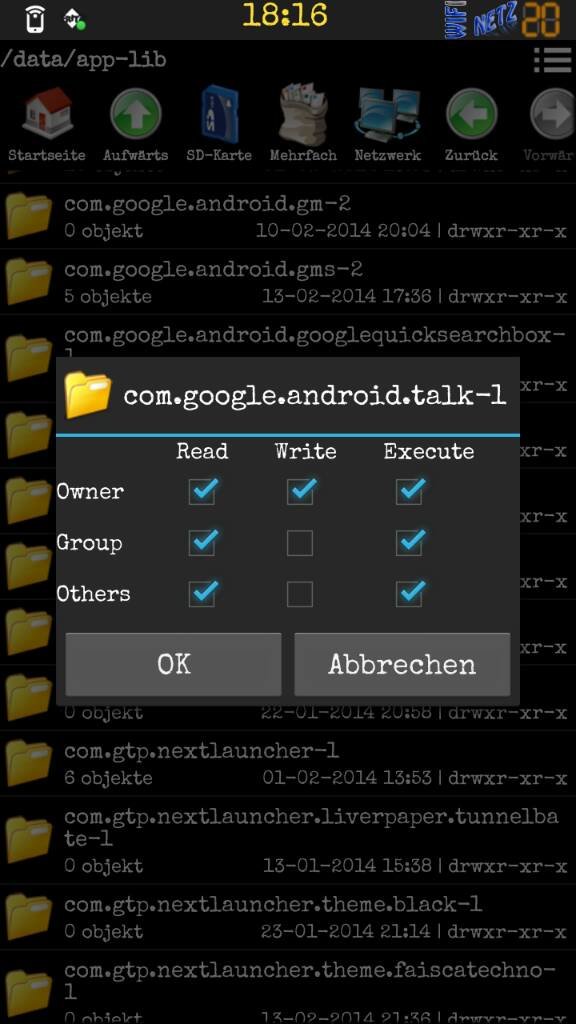

Du musst nur bedenken, nicht jeder nutzt den total commander!
Die meisten root Explorer haben diese erweiterte Berechtigung gar nicht.
Beim Dateimanager sieht das z.B. so aus:

Na ja ... jeder der so eine ROM flashen kann, sollte wissen welche Dateimanager man für so eine Aktion nutzen kann und wie man die Rechte setzt. :rolleyes2:
Schließlich kann man nicht die Screenshots von jeder möglichen Dateimanager App hier posten. :huh: Meine Screenshots sollten nur als Beispiel dienen, weil viele nicht wissen was 755 bedeutet und wer dann noch nicht weiter weiß, kann ja fragen. :flapper:
