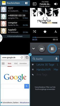

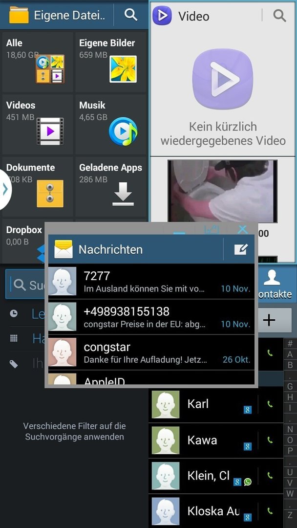

Hier noch ein paar Screenshots.
4 Apps im Multiwindow plus 1 im Floating... Macht 5 Apps auf einem Display - zuviel aber beeindruckend.
