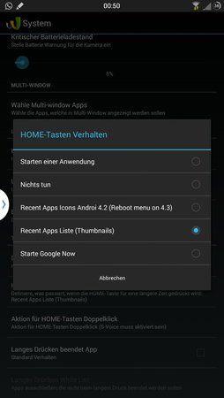

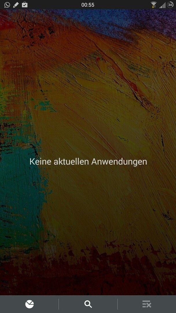

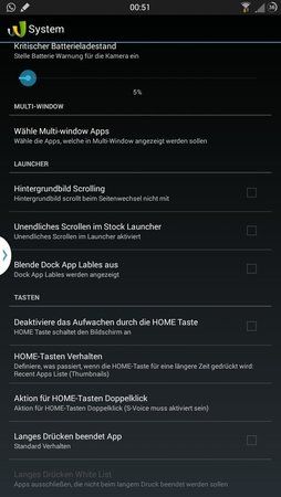

Leute, ich kann in wanam xposed bei Home tastenverhalten einstellen was ich will, es öffnet bei langem Druck immer Google Now! Wenn ich das nicht wegbekommen, schmeiß ich die Rom in die Tonne! Ich will wie es immer Standard war, die letzten geöffneten apps! Ist es bei euch auch so?
Ich habe das soeben mal versucht.
Anbei Screenshots...
In Wanam zuerst auf Recent Apps Liste (Thumbnails) gestellt dann Reboot und danach bei langem Klick auf dem Homebutton öffnet sich recent Apps. Hat prima funktioniert.

Also, ich hab die Einstellung der home taste bei langem Druck jetzt auch mal Testhalber geändert!
Bissl spinnen tut es auf jeden Fall!
Nehm' ich den ersten Eintrag, App wählen, passiert nix! Hab mal Action Memo und mal whatsapp+ gewählt,.....starten nicht auf langen Druck!
Wähle ich "recent apps icon androi" startet sich das erweiterte Power Menü??
Wähle ich "starte Google now" wird die App aktiviert, die ich bei Doppel klick de, home taste programmiert hab.
Google now ist eine der Anwendungen, die ich in my Backup pro eingefroren hab. Vermutlich liegt es daran!
Aber wenn ich wieder "recent apps liste" wähle, wird auch mein Task Manager angezeigt!
Einfach google now deaktivieren... Ich habe nix via xposed geändert und bei mir kommen die letzten apps.
