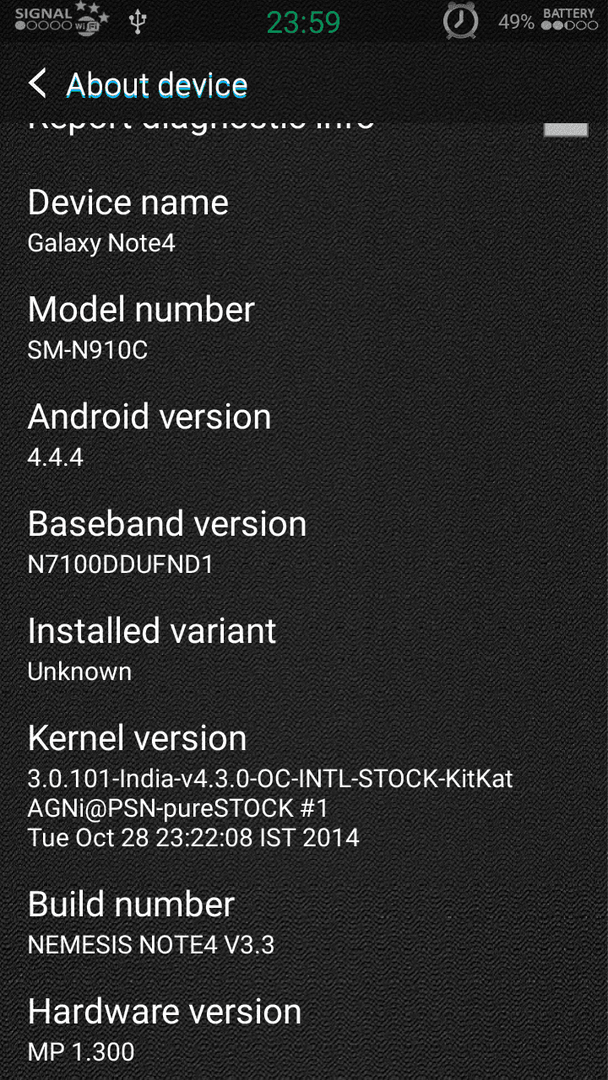

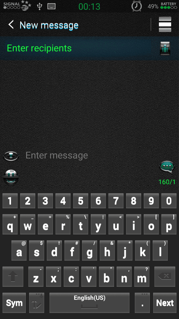

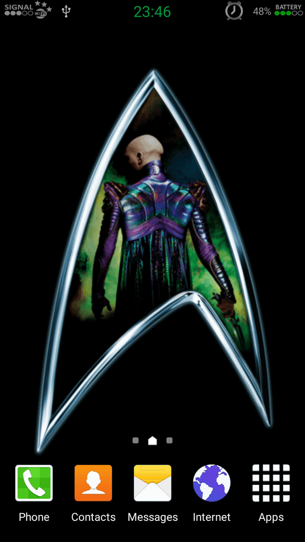

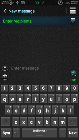

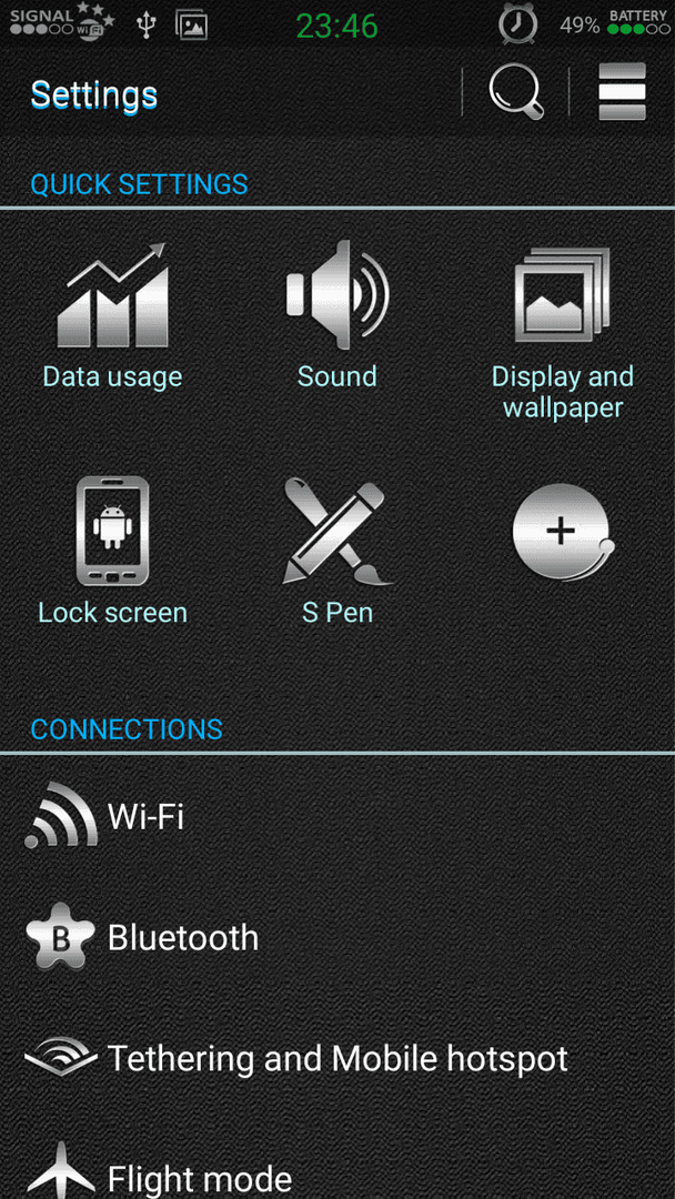

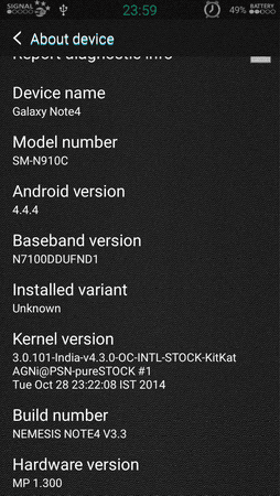

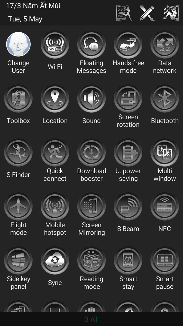

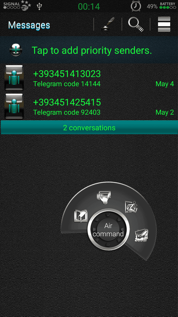

Für diejenigen, die Lolli-Mods nicht mögen, aber ein stylisches Theme vielleicht
