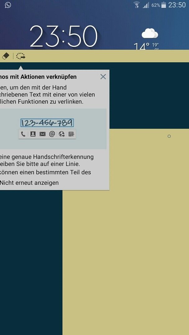

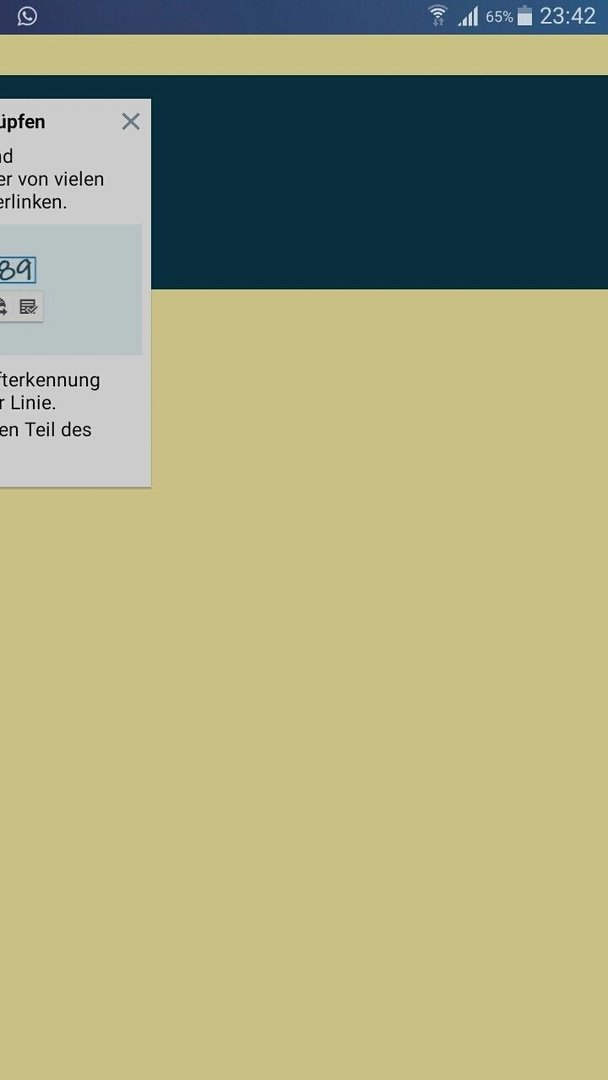

Weiß jemand vielleicht wo sich die Action Memo App finden lässt? Da leider mit dem 240 dpi Mod diese zerschossen aussieht, wollte ich es mal versuchen das ganze manuell einzustellen.
Könnte ich dazu nen Screenshot sehen?
selbstverständlich :)
sobald ich mit dem s-pen über dem air command menü action memo öffne, sieht mein display folgendermaßen aus (siehe screenshots).
man kann es verschieben, aber einen richtigen überblick über das ganze display bekommt man nicht.

Geh bitte in den Appmanager und schau, ob bei downloaded S Note dabei ist, wenn ja deinstalliere das Update.
Reaktionen: Thrustmaster
Hat bestens geklappt, herzlichen Dank für die schnelle Hilfe :)
