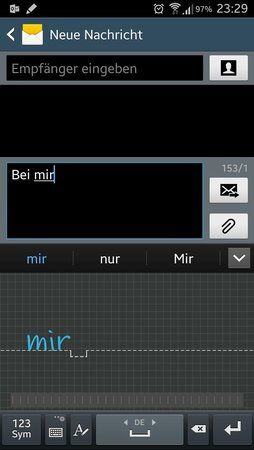

Dieses Fenster bekomm ich nur, wenn ich den Empfänger eingebe.
Ansonsten hab ich es so

Das Feld von deinem Screenshot ist normal sobald der pen aus dem Handy entnommen wurde und die Samsung Tastatur aktiviert ist.
Wenn du aber über einer Eingabe Zeile mit dem pen schwebst, erscheint das kleine Viereck. Da dann drauf tippen und diese popup Fenster aus'm Video erscheint.
Das ist interessant wenn man, wie ich, ne andere Tastatur nutzt. Dann kann man nämlich trotzdem mit dem pen schreiben!

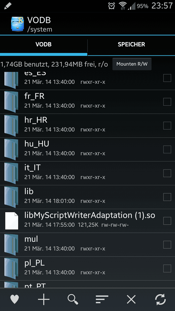

Sieht Deine Ordnerstruktur, wo Du das Script eingefügt hast, so aus:
Das erklärt, warum bei mir Actionmemo von Anfang an lief, aber auf die Idee mit der Sprache bin ich nicht gekommen, schade, wäre so einfach gewesen.....
Naja, bis darauf, dass ich das Script in den LIB Ordner gepackt habe :)

Vielleicht sitzt Dein Script doch irgendwie an der falschen Stelle?
Naja, das Bearbeiten und Speichern von Screenshots geht ja. Da war diese eine Datei ja auch für zuständig...also müsste sie schon im richtigen Ordner sein, denke ich.
Hast Du mal den AIO Fix probiert? Da soll ja jetzt das Writing Buddy Script auch enthalten sein.
Bei mir steht übrigens das Script auch unter Lib noch einmal, dort wo ich es eingefügt hatte, wie Du auch.
Ich überlege aber gerade, warum ich noch einen Eintrag zusätzlich, wie auf dem Screenshot zu sehen, stehen habe:confused2:

Wegen der Zip, die Du gebastelt hattest, warum sich nach dem Flash nichts geändert hatte, lag wohl daran, dass die Berechtigungen nicht automatisch gesetzt wurden, man hätte sie einfach nur noch manuell vergeben müssen.
Hab das nämlich gestern in meiner Ordnerstruktur im RE gefunden, da ich einen Script Eintrag zu viel hatte.
