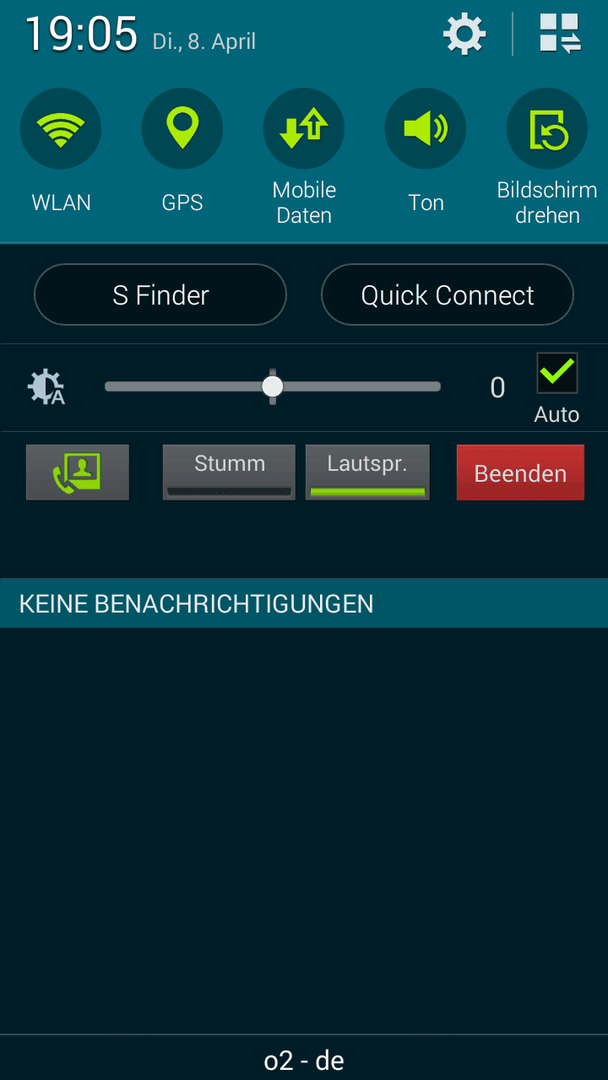

Hallo Zusammen,
hat noch jemand das Problem das nach einem Anruf diese Leiste unter der Helligkeitseinstellung (siehe Anhang) bestehen bleibt? Habe noch ein Note 2 LTE mit Ditto 4.3 und das gleiche Problem.
Egal was ich drücke, diese Leiste geht aber nicht weg. Diese Buttons haben keinerlei Funktion, nur ein Neustart hilft.
