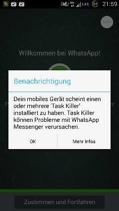

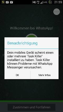

Hallo logel tut mir leid dass ich dich schon wieder belästige aber diese zwei fehlermeldungen bekomme ich beim versuch eines downloads nach neuinstall
Der apps die gleiche fehlermeldung
Gesendet von meinem GT-N7100 mit der Android-Hilfe.de App

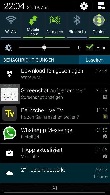

Kann den aoi nix flashen da der download nicht funzt habe auch probleme beim internet download whats app und mega neu installiert
Kannst am PC laden und aufs Handy kopieren?
Oder meinst ein andrer Link könnte helfen?
