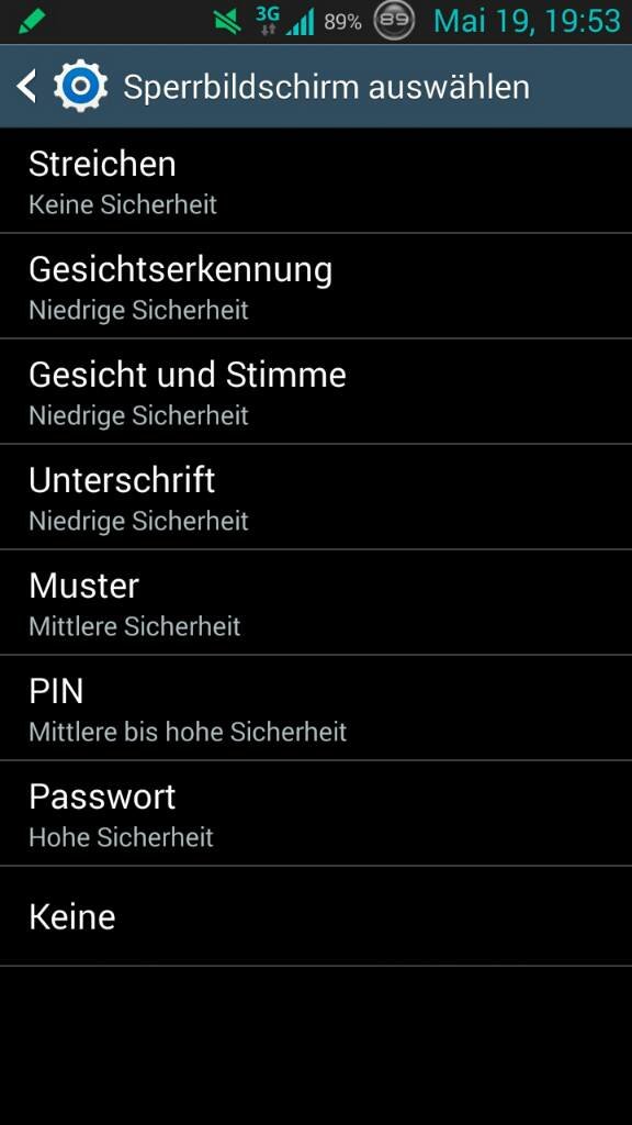

Hallo zusammen. Habe gestern meine VPN - Verbindung wieder hergestellt. Bei Andriod 4.3 konnte man als Sicherheit für den Sperrbildschirm noch ein Muster vergeben. Bei 4.4 ist nur noch PIN oder Passwort möglich. Ist das bei euch auch so bzw. kann man das irgendwo noch einstellen?
Beim Autofahren ist das Muster einfacher zu bedienen.
Bei mir lässt sich alles einstellen...
Gesendet Mobil von bootmanager

Und ja, da geht wohl nur noch Pin oder Passwort. Selbst auf dem Note 3 wird die Eingabe verlangt bevor man eins einrichten kann:
Reaktionen: OldN900Maemo und bootmanager

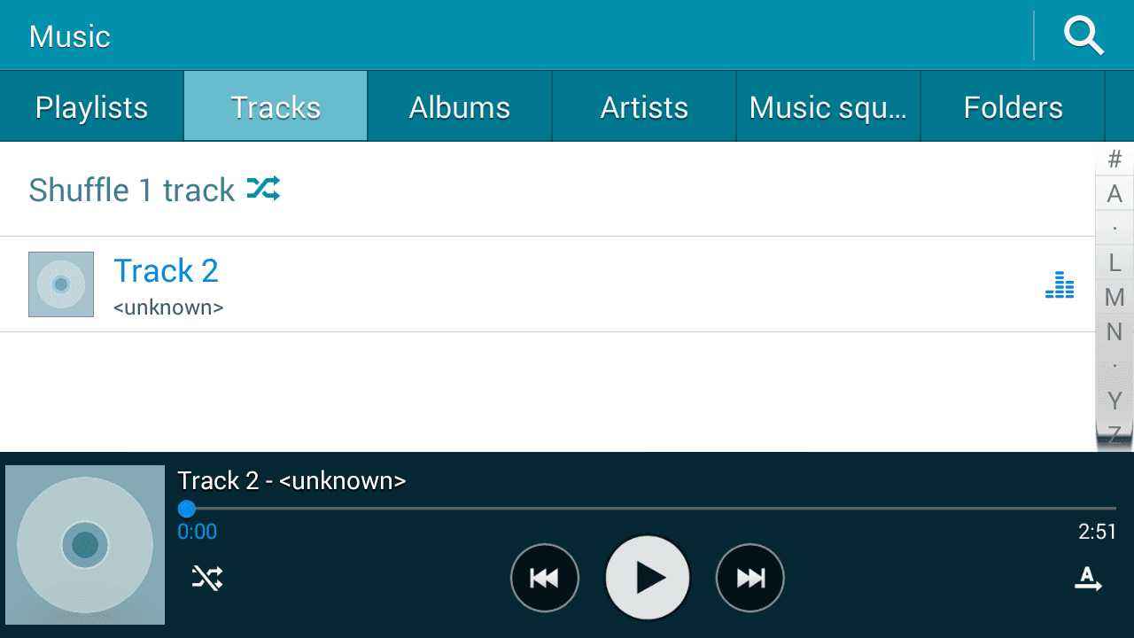

bergerstrasse schrieb:
Weiß zufällig jemand ob es schon einen Lauffähigen Music Player vom Galaxy S5 für dieses Rom gibt, kann in den tiefen des Internets nichts finden. Vielen dank im voraus.
Mit der geänderten build.prop eines S5 läuft der Music Player perfekt
