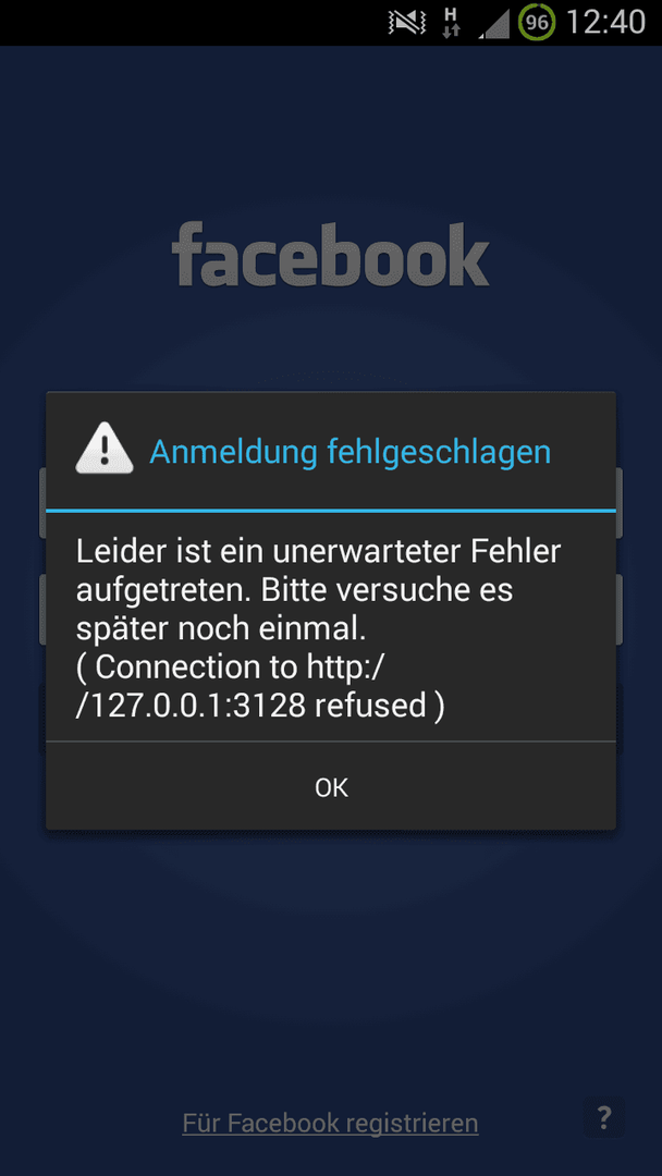

ich habe vor ein paar Tagen von Android 4.1.2 auf android 4.3 geupdadet (Omega Rom v 19)
Bis gestern Abend lief alles stabil und Super. Plötzlich konnte ich mich über die mobile Datenverbindung nicht mehr mit facebook verbinden.
folgende Fehlermeldung bekomme ich:
per w-lan funktioniert alles.
lg döni
