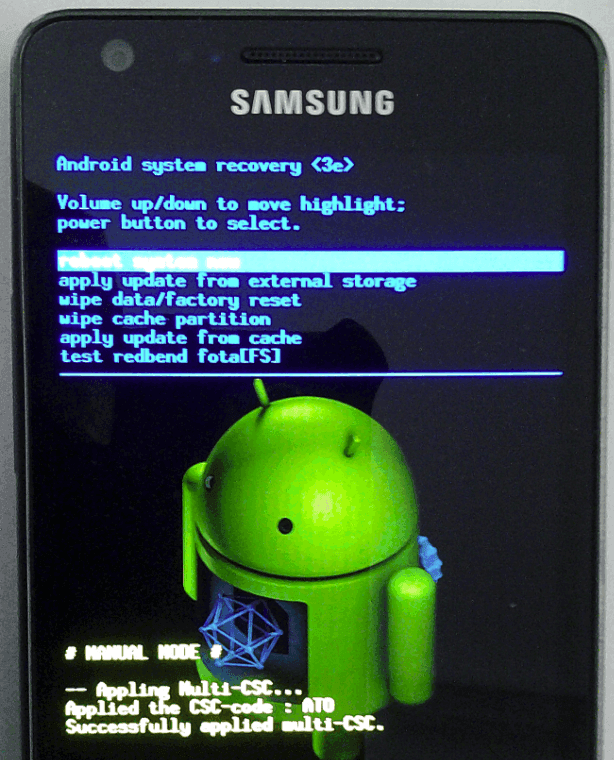

Stock Recovery kann man nicht mit Philz flashen :confused2:
dann hab ich irgendwas Falsch verstanden xD,
ich weiß nicht, auf jeden Fall sah es hinterher so aus ungefähr das foto hab ich von google dient nur zu Beispiel :)
Könntest du mir mal bitte Erklären was du mit Stock Recovery meintest ?:confused2:

Auf der vorherigen Seite habe ich das Stock Recovery gelinkt und das kann man nur über Odin flashen. Hier nochmal der LINK

Sehr vielen Dank werde ich gleich mal Probieren. :)
