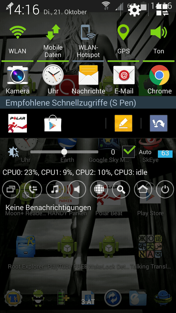

Die 2te Seltsamkeit, wenn ich die Benachrichtigungsleiste runterziehe, habe ich eine doppelte Anzeige, die Status und die heruntergezogene Leiste! Siehe screenshot. War in der 12.1 nicht! Was muß ich ändern, damit das nicht so ist? Verwirrung!

Das Zweite überrascht mich bei Transparenz eigentlich nicht wirklich. Man sieht einfach die Statusleiste drunter, oder missverstehe ich da was?
Würde mich auch ich nicht, wenn ich die Transparenz bei der Installation gewählt hätte! Ich habe aber Alles geskippt! Außer Modem auf Europa! Habe aber jetzt mit einem anderen Theme das Problem gelöst. Bleibt nur die seltsame Meldung! Ich hätte gerne einen screenshot erstellt, geht natürlich nicht, weil ja kein Betriebssystem am Laufen ist.
