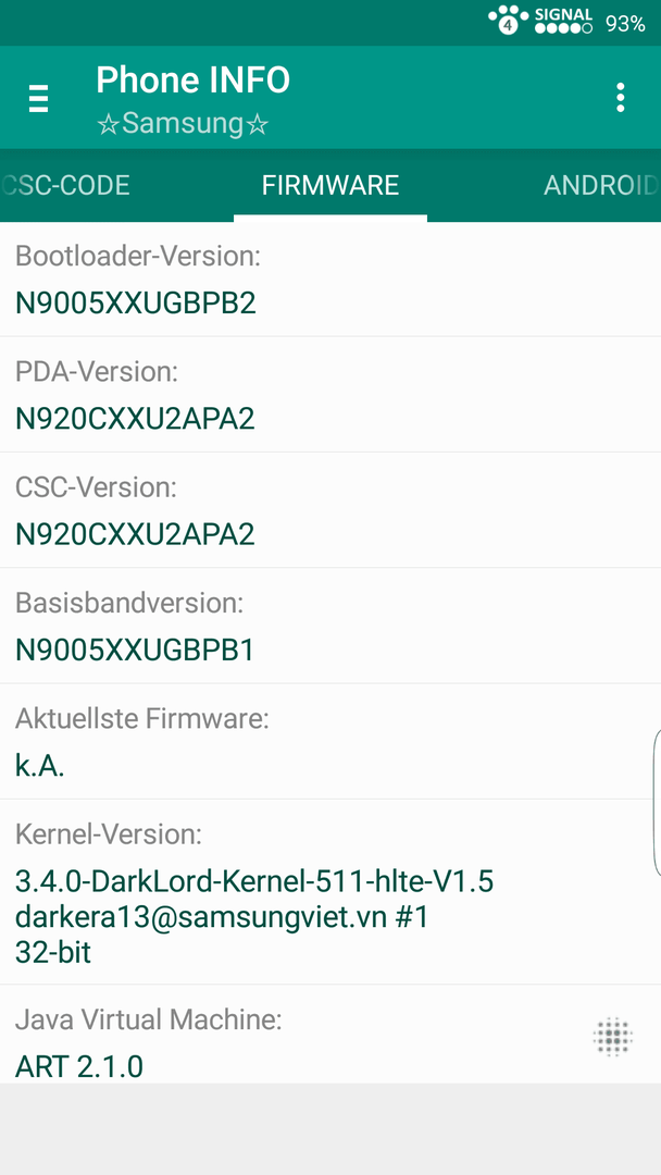

ich habe die 6.4 drauf und leider funktioniert schon wieder meine Kamera nicht. Bootloader und Modem hab ich schon geflasht (siehe hier: Rom][5.1.1][N5 Port][27.01.2016] [Multi-DPI] Phronesis Rom v5.1 Feature Rich). Ich hab die ROM nochmal drüber gebügelt, leider der gleiche Fehler. Hat jemand eine Idee warum die Kamera nicht läuft?
Hab die Kamera S6 installiert, aber auch die Note4 klappt nicht:
Hier noch ein Bild - Phone Info:
Falls ihr noch irgendwelche Daten braucht, ich bin eher der Freizeitflasher..kein Profi ;)

@Timewriter
Etwas dürftige Infos. Was genau funktioniert denn nicht? Irgend welche mods? Läßt sich die Kamera an sich nicht starten? Gehe mal über die Einstellungen in den Anwendungsmanager, scrolle rüber zu 'alle Apps' suche die Kamera und lösche dort die Daten. Danach suche die Einträge Filter. Sollen 3 Stück sein. Filter installer, filter manager und noch was mit Filter. Auch hier bei allen die Daten löschen und Kamera nochmal probieren.
Gruß Logel

@Logel...das war es schon...klappt alles wieder. ..die Urlaubsvideos sind gerettet. .
