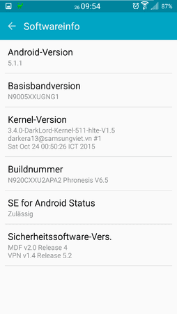

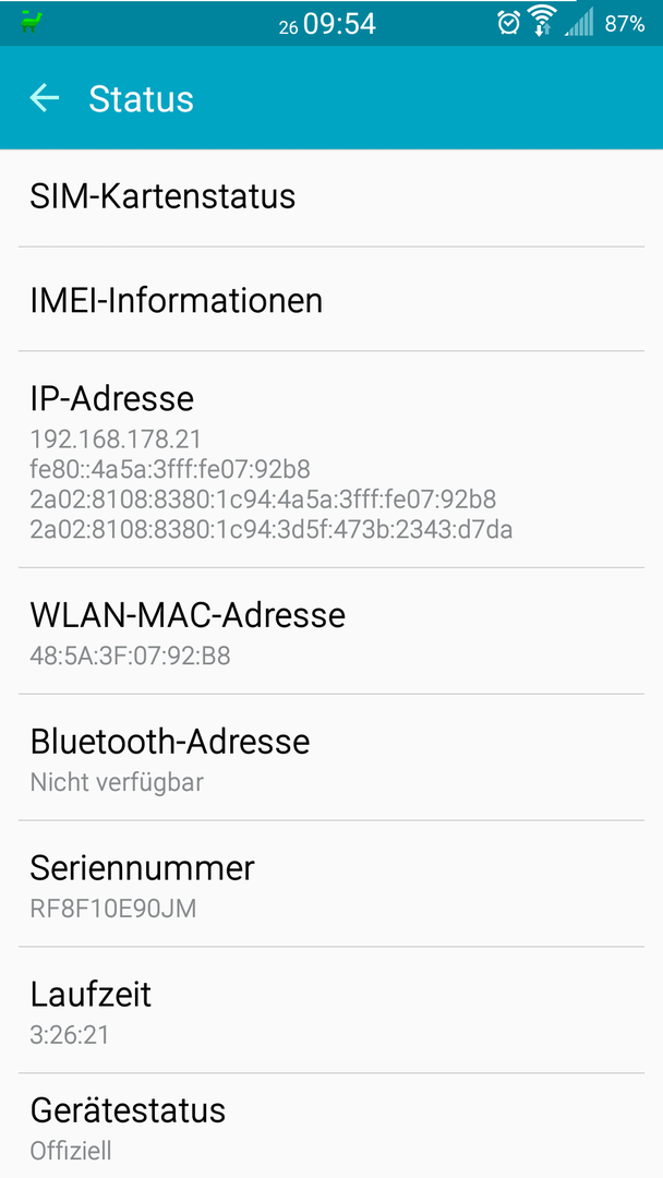

ich habe mit Phronesis N5 5.1.1 V6.5 Bluetooth probleme.
Der Klang ist so mies, dass ich mein N3 per Kabel an mein Bluetooth-Lautsprecher anschließen muss :crying:.
Auch Einstellungen über Beats oder Viper bringen keine Besserung.
Wie lässt sich das Problem beheben?
Ich nutze mein N3 sehr häufig als MP3-Player nur im Moment kann ich so die Bluetooth Verbindung nicht nutzen.
Ich bin sonst sehr zufrieden und glücklich mit der ROM - großer Dank an die Entwickler.

Hallo Oppossum,
ich hatte das gleiche Problem mit der 6.5.
Bei mir hat es geholfen, das ROM noch mal kpl. neu zu installieren.
Ich hatte auch mal versucht die Sounderweiterungen zu deinstallieren, hat aber nichts gebracht.
Erst nach einem Clean Install war alles wieder gut.
Gruß und viel Erfolg
