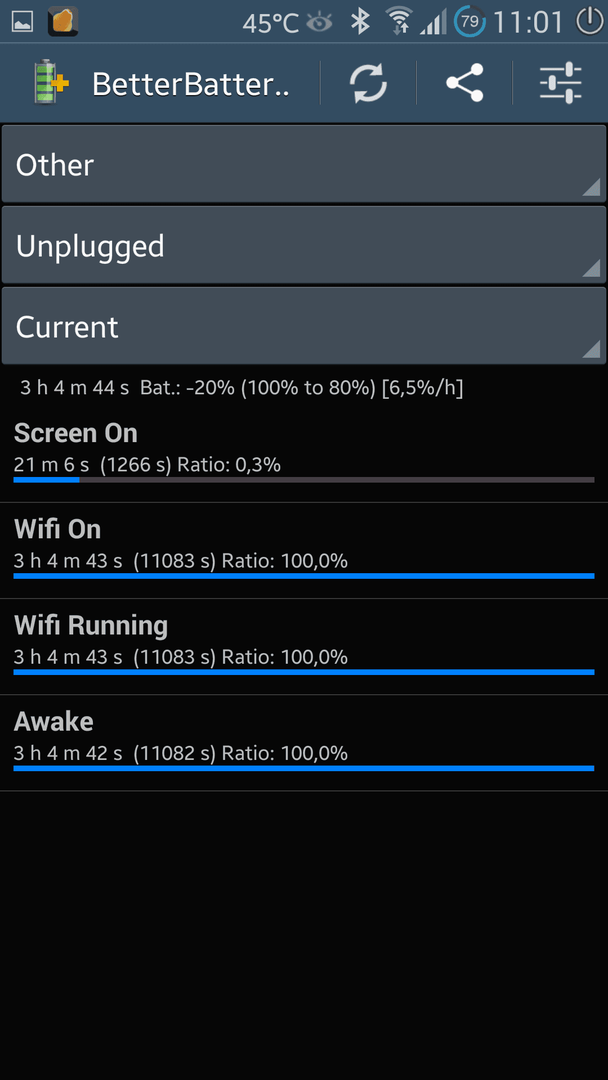

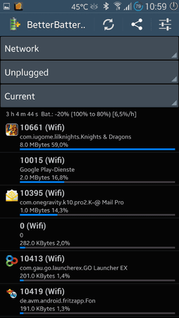

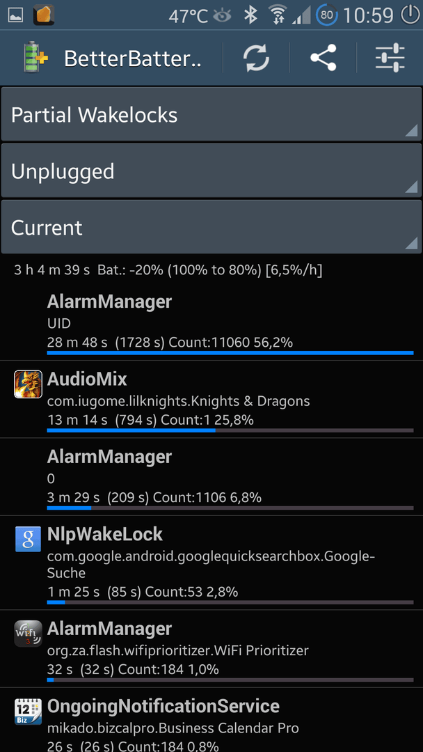

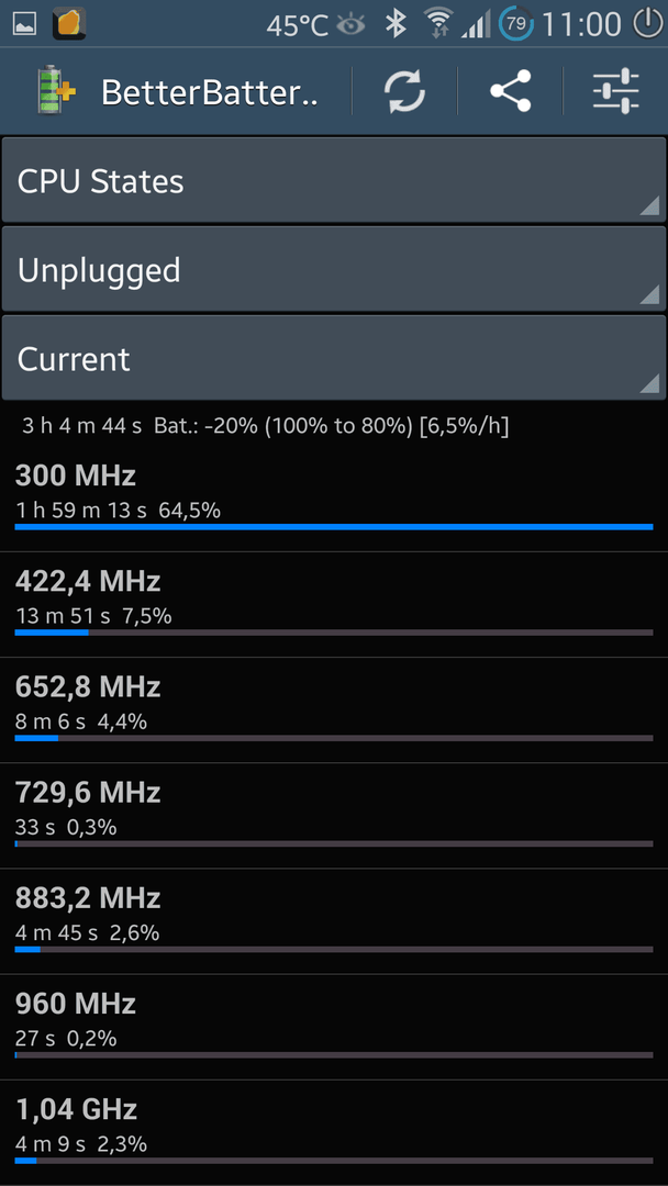

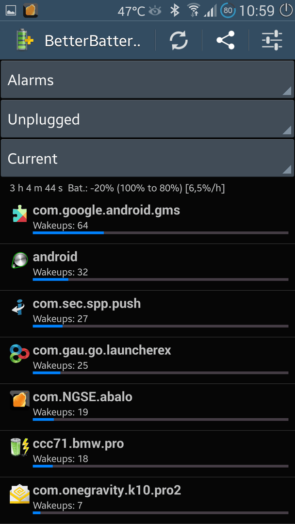

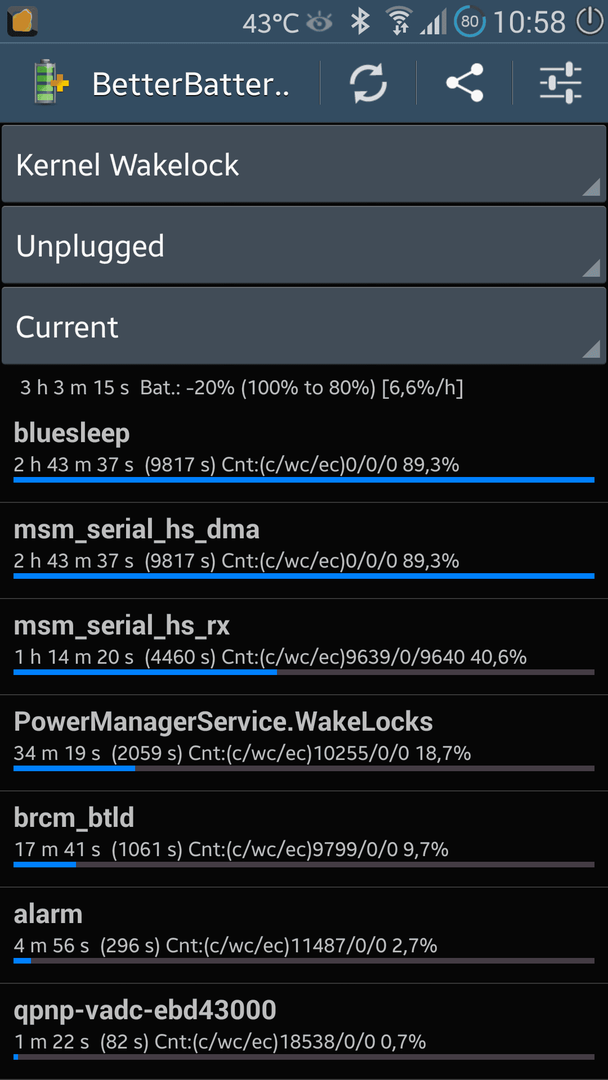

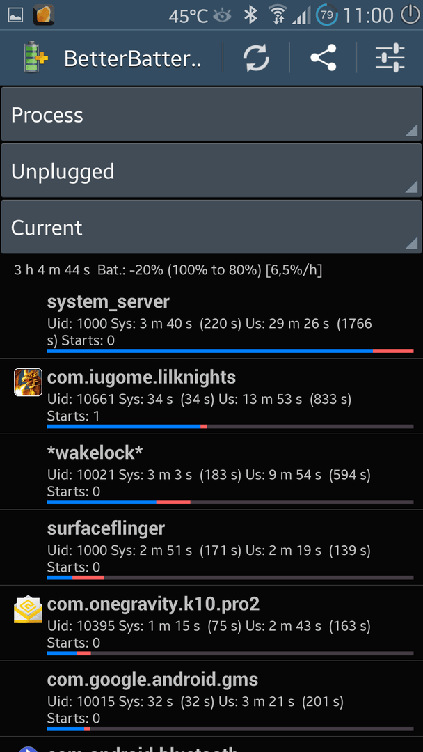

Ich hab in letzter Zeit einen unfreundlichen Akkuverbrauch. Nicht so ganz tragisch da ich meist in Nähe vom Ladekabel bin und inzwischen auch ne PowerBank besitze. Auf Dauer hätte ich das aber doch gerne wieder im Griff.
Die normale Akku-Anzeige erzählt was von 25% Android-System.
Lt. BBS scheinen es bluesleep und msm_hastenichtgesehen zu schein.
Das kenne ich ganz dunkel aus Zeiten von ICS als es Patches dafür gab. Nicht aber von KK. Wenn es aber wirklich wie zu ICS-Zeiten systembedingt sein sollte dann kann doch nur die Echoe oder meinen SneakyKat-Kernel betreffen?
