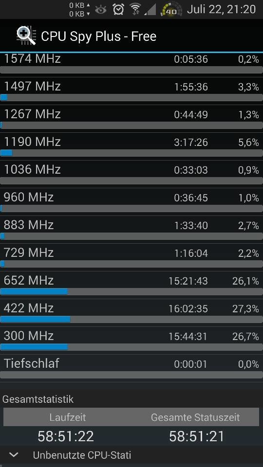

Bei mir geht das Note seit 15 nicht mehr in deep Standby.

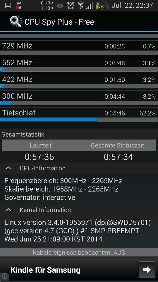

Das wird bei mir auch das Problem sein, denn ich verliere Nachts im Standby bei Flugmodus innerhalb von drei Stunden 20 %
Wie gesagt: Kernelwechsel!
Weder mit Lean 3.3 noch mit AEL v6 hatte ich bei Echoe v15v Probleme mit dem Tiefschlaf des Gerätes.

Liegt tatsächlich am Kernel. Bin wieder zu Stock und alles ist gut.
