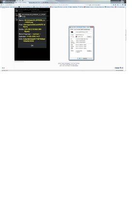

von den bytes her passt aber?
Kann es am Handy leider nicht erkennen. Screenshot wird beim zoomen zu unscharf.
Das sicherste ist die MD5 Check Summe. Ist diese korrekt ist das file nicht korrupt.
md5 checksum ist die gleiche wie dein screenshot
Hmm? Dann war wohl die Installation fehlerhaft. Hast probiert nochmal zu installieren?
