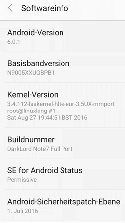

@Timewriter
erst mal kucken welches ROM Du hast und mitteilen.....:)
Reaktionen: Timewriter
Okay,, dass macht Sinn :thumbsup:
DarkLord Note 7 Full Port
LG
@Timewriter
dann sind wir uns ja schon mal einig :).
