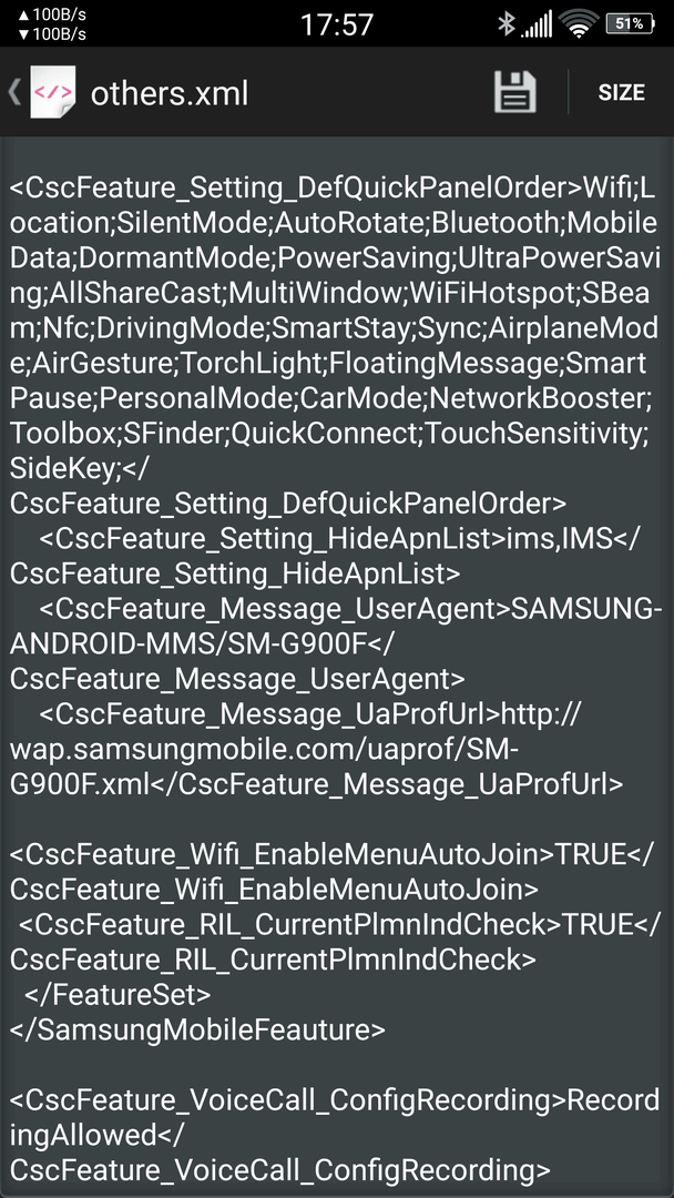

Okay mit dem Fingerabdruck kann ich noch warten :) aber noch ne sache kann es sein das man in dieser rom keine Calls aufzeichnen kann ? Bei mir fehlt der Button
@mysteryday
Du kannst den Record-Button z.B. so aktivieren: Du gehst nach system/csc/others.xml und fügst folgendes ein:
<CscFeature_VoiceCall_ConfigRecording>RecordingAllowed</CscFeature_VoiceCall_ConfigRecording>
Dann speichern und neu starten. :)
Reaktionen: mysteryday und derOyabun

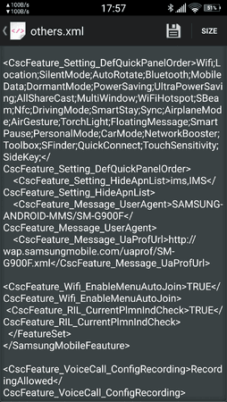

@mysteryday Das wird nix mit dem Kernel zu tun haben. Ich mein, ich hab jetzt nicht soooo den Plan davon, aber ich fürchte das wanam dingen wird nicht klappen, weil es nicht kompatibel ist.
Aber die Lösung von @supergrobi94 ist eine Möglichkeit.
Auch bin ich mir nicht sicher, aber befürchte es, du müsstest du einen RootExplorer haben. Sollte es nicht der originale sein, tut es auch der ES-Datei-Explorer. Dort kannst du Root aktivieren. So kannst du dann auch die others.xml bearbeiten.
Das müsste dann wie folgt aussehen:
Reaktionen: Wolf65
So habe ich es gemacht habe ich Aas Vergessen ? Klappt net.
