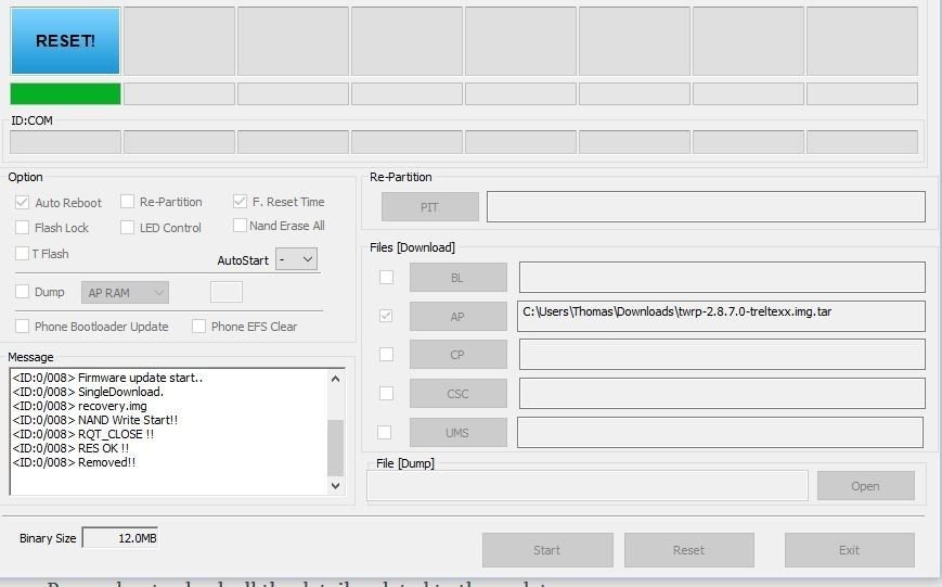

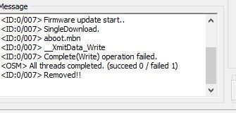

Denke mal das du root hast sonst würde ich mal eine andere odin Version versuchen. Und wichtig ist das die samsung Treiber auf dein PC richtig installiert sind.
ich habe root und twrp .. hatte doch vorher die 12er version drauf da ging noch alles... odin version hab ich schon gewechselt...immer das selbe problem... egal was ich flashen will... (twrp, su ,busybox) nix geht... selbst die cf autoroot geht nicht zu flashen... siehe mal screenshot bitte vlt. hilft das weiter....
Also ich bin mit mein Latein am Ende. Versuch mal den Pulsar an zu schreiben vielleicht hat er ein paar Ratschläge
Ich komme nur noch in den Downloadmodus... oben steht die Meldung: Could not do normal boot

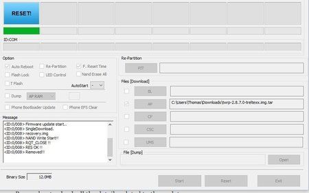

//update.. also mir ist zwar gelungen das twrp zu flashen..(hat allerdings ewig gedauert) , aber ich komme nicht in den recovery mode... ich werde immer wieder in den downloadmodus gebootet.....
//update: Es ist vollbracht.. habe.. recovery flashen können....und selbst modem und loader hat funktioniert... Danke für eure Hilfe und eure Gedult mit mir... ;)
Reaktionen: Wolf65
Und woran lag es jetzt? Hast Du den Fehler gefunden?
hab immer wieder probiert... irgendwann gings dann.....woran das lag? keine ahnung
Reaktionen: DON VITO
