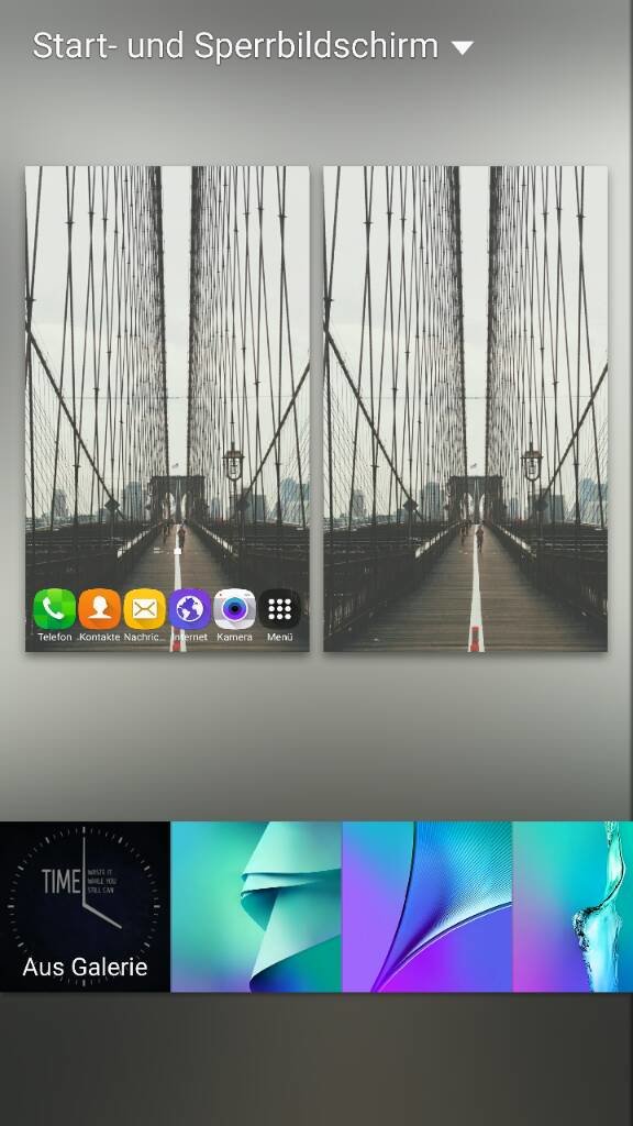

Also ich habe nix . :biggrin::flapper:
Probiert bitte beide mal bei der Auswahl nur Sperrbildschirm und dann ein Bild aus der Galerie.
Das geht bei mir nicht.
NUR Startbildschirm oder Start und Sperrbildschirm funktioniert
Habe gestern extra v3 und v4 nochmal per Fullwipe installiert. Und extra ohne Installation von apps probiert. Nur mit dem StockLauncher. Ging nicht.
Daher habe ich heute zum Test mal 2 andere Roms probiert und da geht es.
Das ist was ich immer habe
und das ist geändert
Und das aus gallerie
Reaktionen: BadNaffy
Verdammt. Wo liegt denn nun bei mir das Problem.
Verstehe ich nicht.
Ändere ich mit den Bildern die unten in der Leiste sind geht es auch. Nur nicht aus der Galerie.
