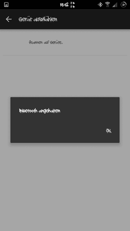

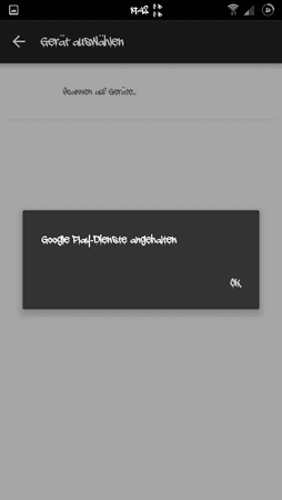

Hy Rom Bro's ich habe das problem vertauenswürdige bluetooths geräte hinzuzufügen erst wird bluetooth beendet und dann werden die google play dienste beendet bzw. Angehalten. Das bsp. Meine gear 2 soll hinzugefügt werden um die sperreinstellung zu umgehen habe soweit alles durch dienste aktualisiert aber nix funzt irgendwelche ideen:confused2: ? Die rom ist echtn hammer danke an die macher extrem fette nummer

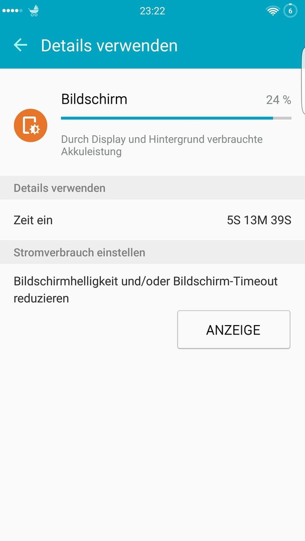

Kurze Rückinfo von mir an die, die sich für die Akkulaufzeit vom Note 5 Port (V6 ) interessieren. Die Akkulaufzeit zwischen der V3, V4 sowie V6 sind bei mir identisch. Komme im durchschnitt auf 5-5.5h
