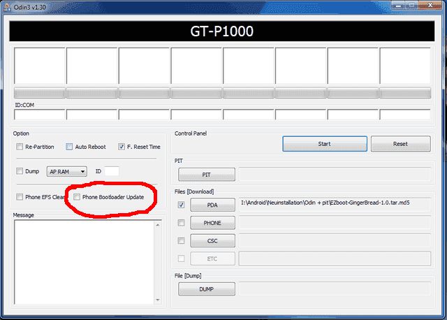

Wie Boodloader Flashen unter der
Odin Version 1.3 Screenshoot
genau und über der message box gibt es das feld phone bootloader update! bei boogie steht man soll es mit anhacken?! was ist da der unterschied????? Hat man ohne den hacken denn trotzdem den neuen bootloader?
Sms ich habe es mit dem Hacken in Booloader Update gemacht und keine Probleme gehabt ...
sollte so auch korrekt sein ... also bei mir ging es ... Pda +Booloader ohne Autoreboot!!!
Hallo MastaGee81, ist aber bei der Odin Verion 1.3 gar nicht notwendig!
Habe SMSMW ja den Hinweiß von Zash gegeben, bei welcher Version es von nöten ist.
@ quasi
In Odin 1.3 ist das Bootlader-Package als PDA zu flashen!!!! Aber es steht nichts über das anhacken ob ja oder nein von dem her war meine frage nicht beantwortet aber trotzdem danke. ;-)
Und ist der bootloader verantwortlich ob manche nur mit usb jig in den downloadmodus kommen?
in boogies anleitung soll man auch mit v1.8 den bootloader als PDA flashen. keine ahnung warum
