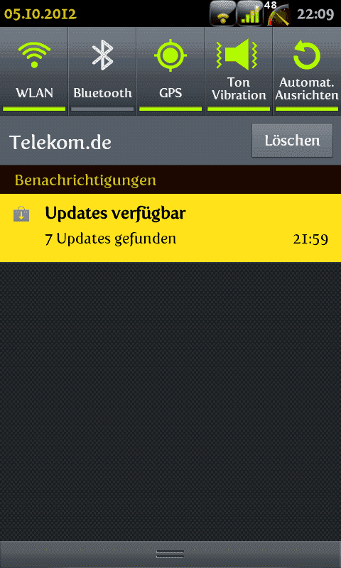

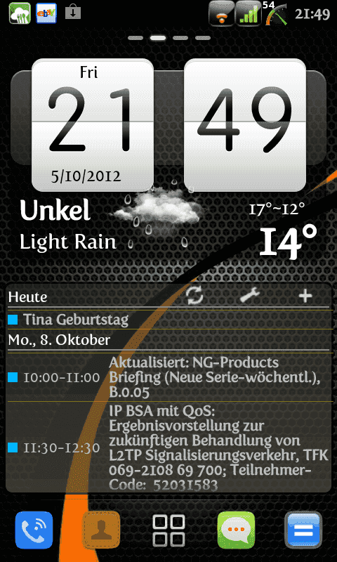

Screen shots machen nicht viel her, den die Rom sieht aus wie die Stock Rom.
Es gibt noch ein paar Themas mit anderen Icons.
Sent from my GT-I9000 using Tapatalk
Nun hatte ich doch einen Crash Bein hochladen über taptalktaptalk.
Von dem Therme sieht man nicht viel, nur die Icons
