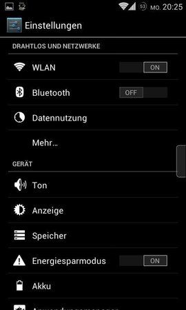

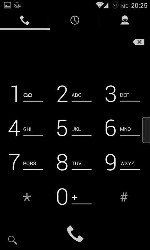

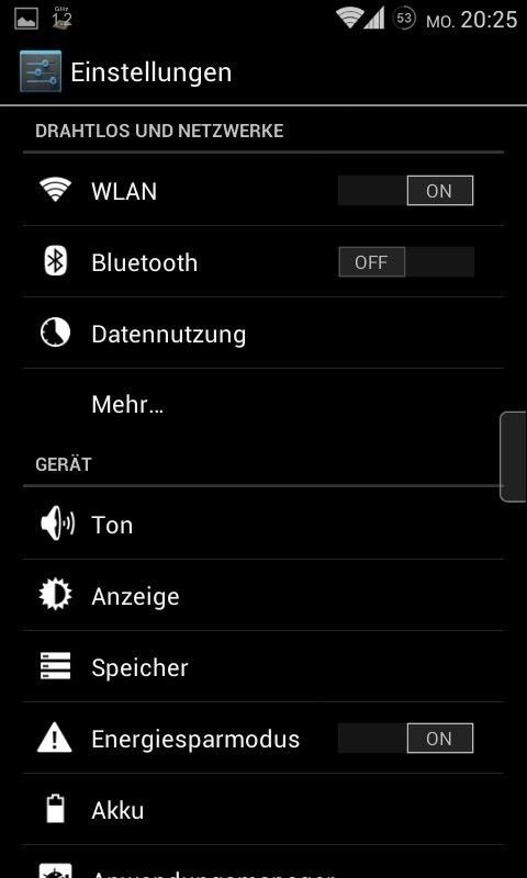

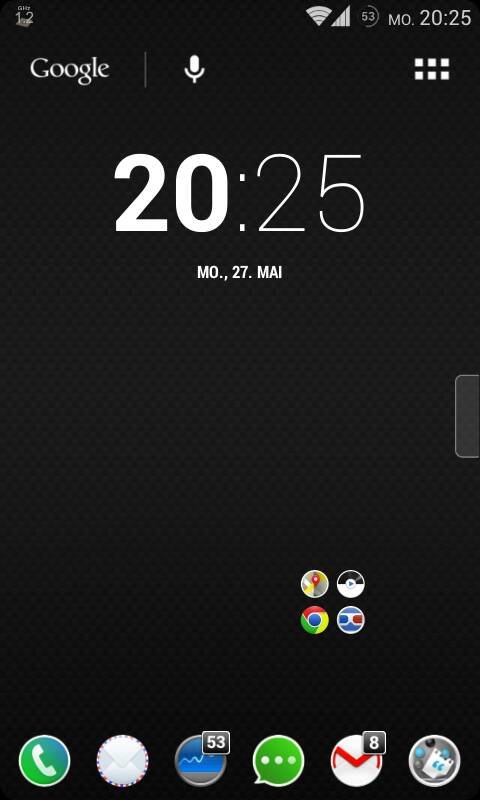

Hab den Xposed Themen Engine mal probiert :p Kann sich sehen lassen hab ein black Theme installiert und bis jetzt nur einen Bug feststellen können > Statusbartransparenz kann man nicht mehr einstellen damit kann ich aber gut Leben:D
http://forum.xda-developers.com/showthread.php?t=2240180
