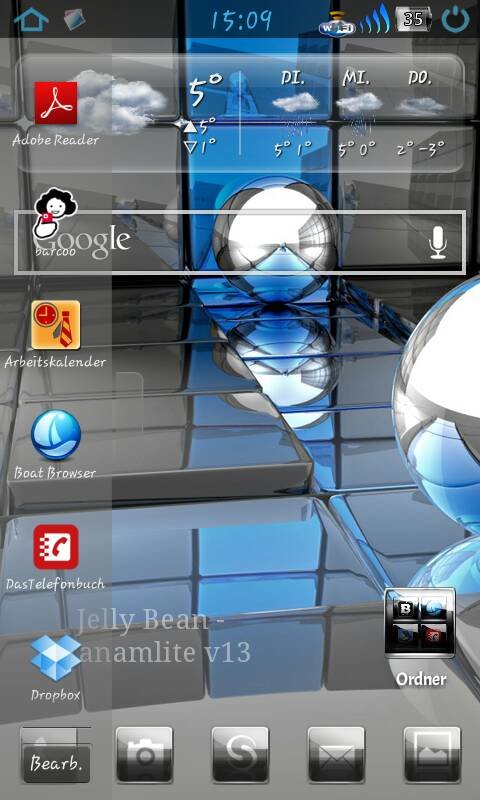

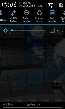

@trayzor,
kurze frage zur Startseite.
du hast in deiner Beschreibung fragliche aussagen??
crt nicht enthalten! ?
quick panels settings app ! ? wo soll die sein?
wo gibt es diese Menge von theme die laufen? finde nirgends was richtiges was ohne Bootl.klappt!
Send by tapatalk .....I9100
wanamlite v13-xxlsj-philz 3.70
Schön, dass du das auf die 13 beziehst :rolleyes: lies mal die letzten paar posts :rolleyes: da steht ja extra dabei, das sich die Details liste auf die 11.1 bezieht.
