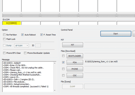

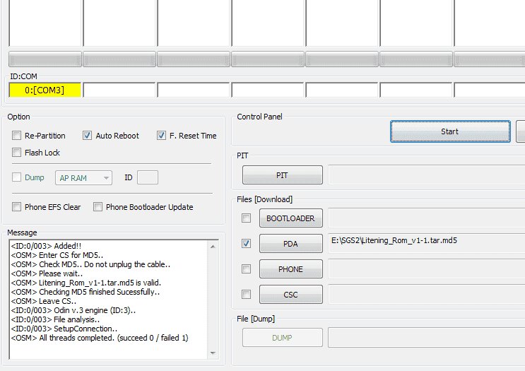

ich bekomm es leider nicht hin, aber leider gibts auch nicht wirklich eine fehlermeldung oder sonst irgendwas womit ich was anfangen könnte :(
edit: vergesst was ich geschrieben habe. oh gott ist das peinlich :o:o
Das heisst ich Haue mir einfach cf Root drauf und Flashe dann über Odin die Rom ?:)
ich habs jetzt mal richtig gemacht, nur hat er mir beim ersten mal immer einen fehler ausgespuckt. dann hab ich den usb-port gewechselt und jetzt steht er schon eine ganze weile bei SetupConnection und irgendwie tut sich nichts. hab ich jetzt ein problem?
edit: ich glaub ich sollte erst dann hilfe schreien wenn ich wirklich hilfe brauche und gar nicht mehr weiter weiß. ich hab jetzt das handy ausgeschaltet und bin noch mal in den downloadmodus gegangen, jetzt scheint es alles zu klappen.
Code:
<OSM> Enter CS for MD5..
<OSM> Check MD5.. Do not unplug the cable..
<OSM> Please wait..
<OSM> Litening_Rom_v1-1.tar.md5 is valid.
<OSM> Checking MD5 finished Sucessfully..
<OSM> Leave CS..
<ID:0/005> Odin v.3 engine (ID:5)..
<ID:0/005> File analysis..
<ID:0/005> SetupConnection..
<ID:0/005> Complete(Write) operation failed.
<OSM> All threads completed. (succeed 0 / failed 1)
<ID:0/005> Removed!!
<ID:0/005> Added!!
<ID:0/005> Added!!
<ID:0/006> Added!!
<OSM> Please wait..
<OSM> Leave CS..
<ID:0/006> Odin v.3 engine (ID:6)..
<ID:0/006> File analysis..
<ID:0/006> SetupConnection..
