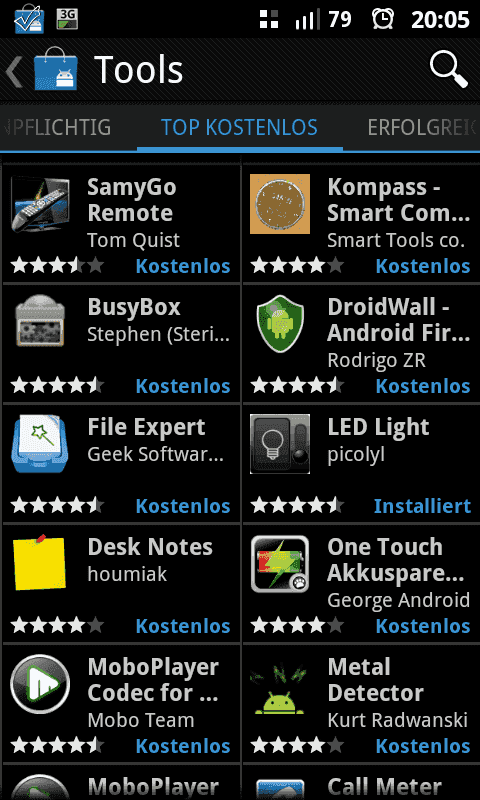

Hey ho,
folgendes "Problem" ..
Hab vor kurzer Zeit mit der Revolution App bisschen rumgespielt und bin unter anderem auf die Themes gestoßen. Alles schön und gut, jedoch unterlief beim verändern auf die Themes wohl ein kleiner Felher, oder andere Themes unterstützen die ein oder andere Änderung nicht.
Wie auf dem Bild zu sehen, stört mich dieser kleine Symbol oben links..Jedesmal wenn ich eine App update oder downloade kommt dieses hässliche blaue kästchen-.-
meine frage nun: Wie kann ich dieses wieder als Standard konfigurieren?
Hab in der Kitchen egschaut, edt tweaks, sowie jkay lieferten kein ergebnis? Any Ideas?

das ist einfach ein anderes Icon
normal ist es grau und sieht aus wie der market Icon
Wo ist das Problem?
Wenn's dich stört dann löschen die Nachrichten in der statusleiste dann ist es weg
Wenn du es wieder Standard haben willst musst du in die frameworks das wurde ich aber nur machen wenn du Ahnung hast
Mfg

Das ist das update.png für den market,bzw. install_complete.png. Das Icon ist in der vending.apk verankert.versuch mal das new market oder new market black app aus dem kitchen.dann dürfte es eigentlich nicht mehr blau sein,sondern schwarz,weiß
klar, wie einfach eig-.-
aber recht herzlichen dank ;) bin wieder ein happy user^^
