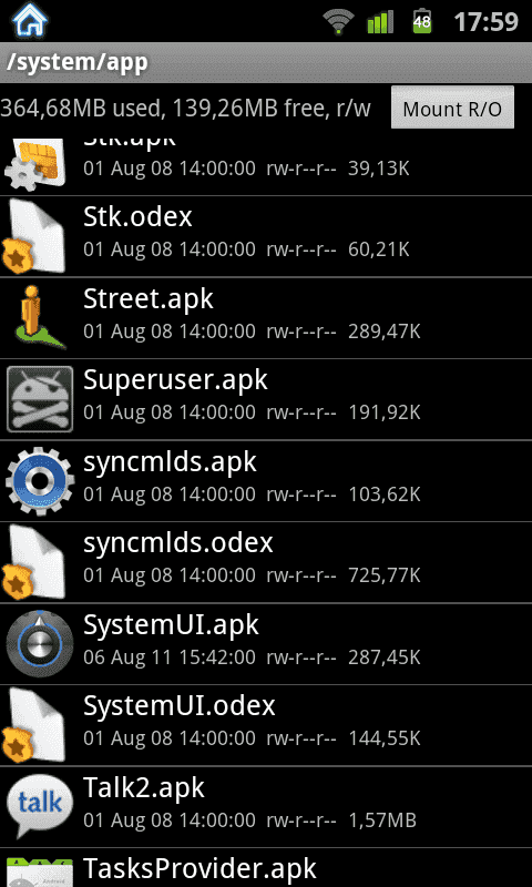

Markus Fenix schrieb:
ok...Leo hat mal das hier geschrieben im thread...
"Guys if you remove syncmldm.apk and syncmldm.odex from /system/app you will save a lot of battery life!!!!"
hat das mal jemand probiert?
was bewirken die apk...welche aufgabe haben die? werden ja nicht umsonst da sein...
hört sich nach synchonisationszeug an
@all
Wieso kann man den Sales code nicht ändern. Selbst mit dem Fix bleibt es auf KOR.
Das regelt die OTA Update Funktion von samsung, da du ne custom FW hast = nutzlos, deshalb kanns weg.

@boshot
die exakt gleichen gibts aber da nicht

die frage ist... könnten nicht die sein wo noch da sind?
diddsen schrieb:
@boshot
Dann sind se schon weg.
Sei froh, hast dir arbeit gespart :)
Nei die wo noch da sind sind was anderes. frag aber bitte nicht was..

diese syncmlds.apk hat was mit dem samsung Account zu tun, was ber genau entzieht sich meiner Kenntniss.
