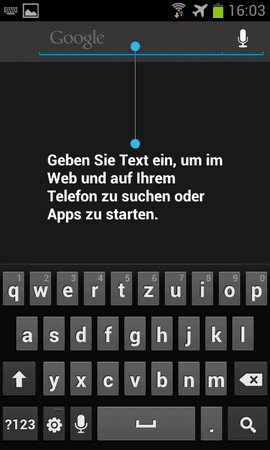

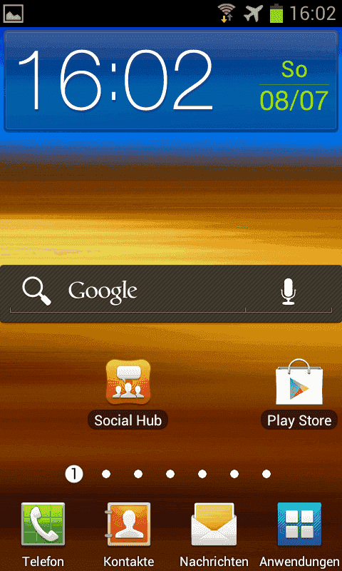

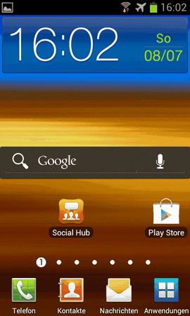

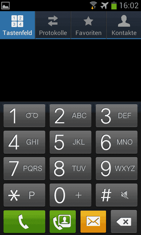

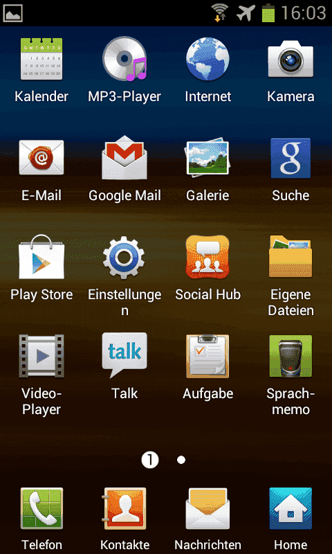

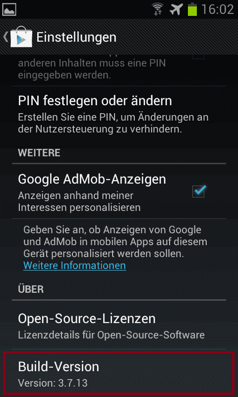

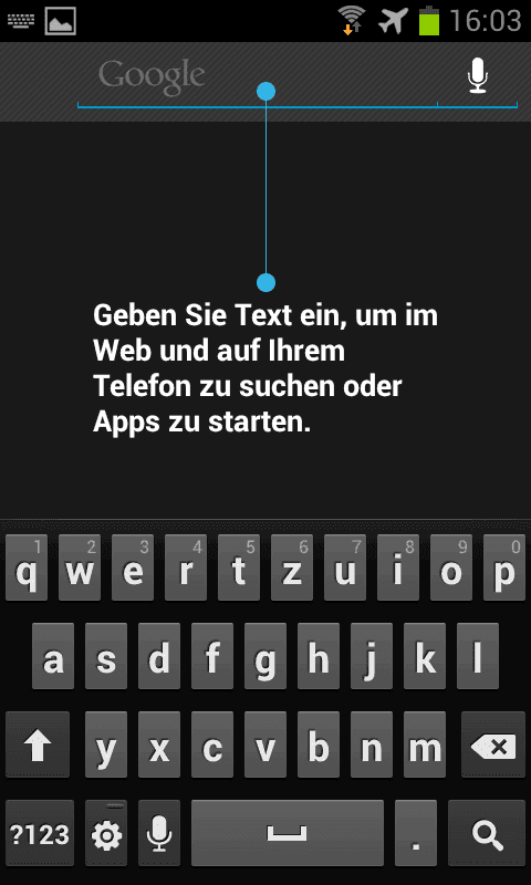

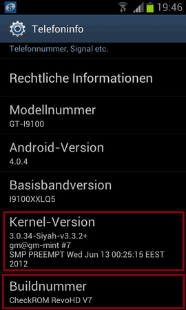

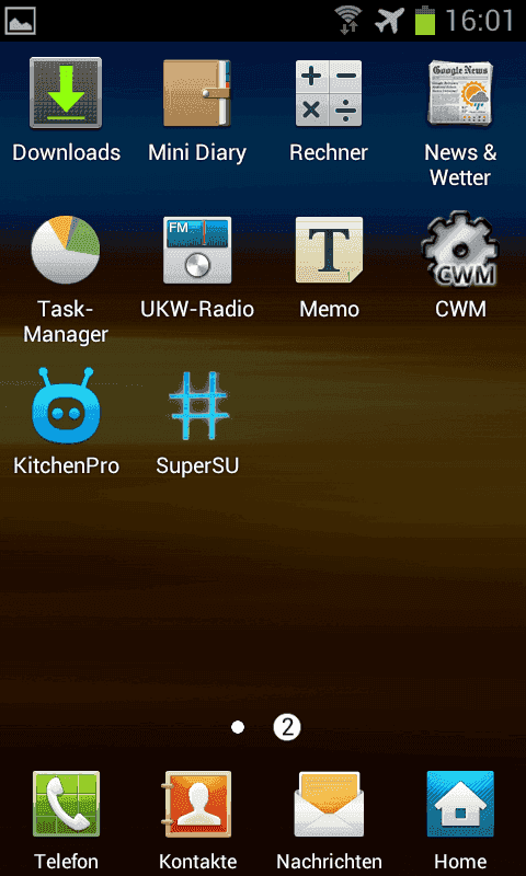

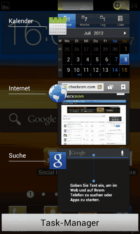

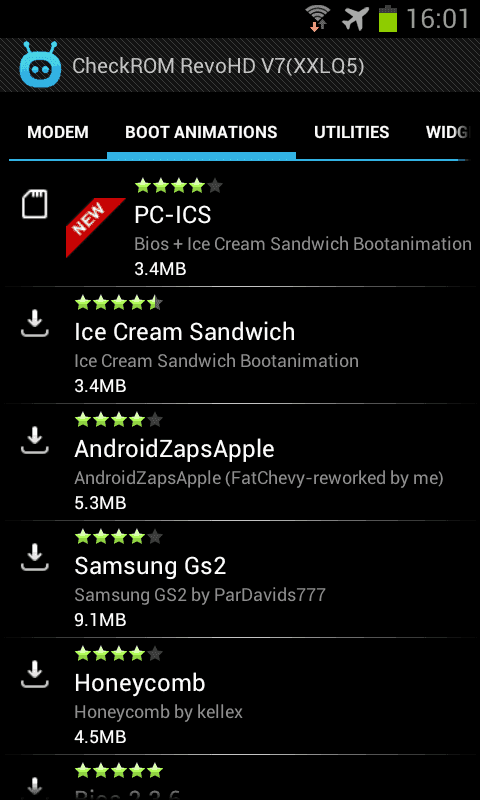

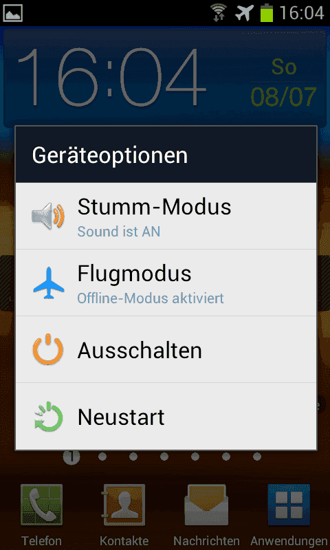

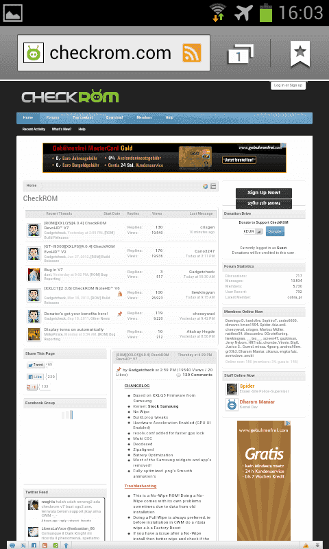

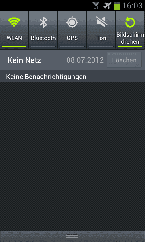

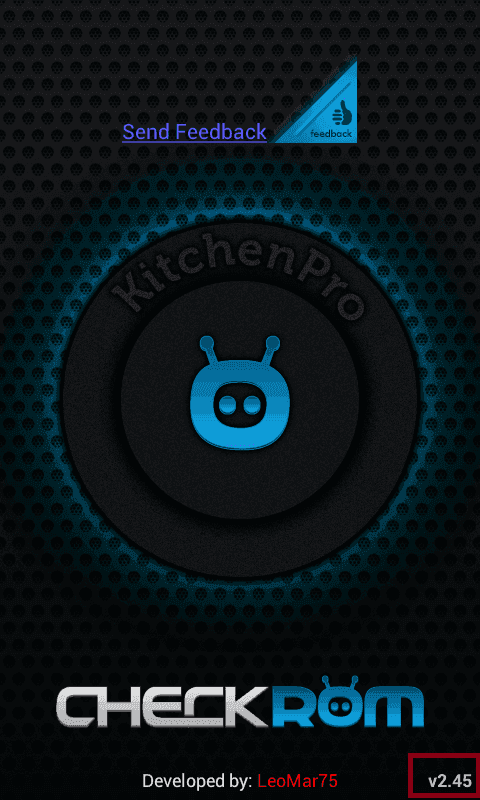

PS: Hab da noch die versprochenen Bilder der ROM für euch. Diese habe ich über USB-Massenspeicher Verbindung auf den PC geschoben. Das funktioniert also bestens. :)
