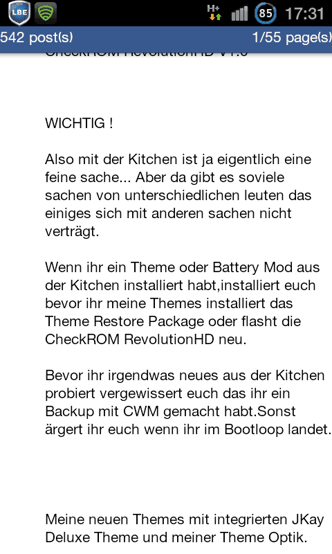

hallo ich bräuchte mal eure hilfe wenn ich was aus dem kitchen app downloade und dann install ist nach dem neustart z.b. bei dem Theme keine veränderung da ist immer noch das alte aktiv das gleich gilt für mods battery usw .... kann mir jemand helfen?
Musst vor jedem themechange die restore installieren
Ich habe mal was aus dem Thread vom BananenAffen angehängt

und was hilft nach dem theme flashen gegen die bootschleife?
Die CWM Recovery
CWM Backup wieder aufspielen, vorausgesetzt du hast einen. ;)
