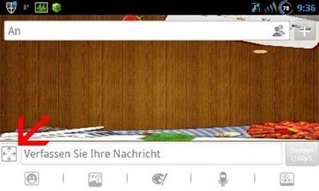

blowy666 schrieb:
Naja, ich hatte bei GO SMS einen Nachteil feststellen müssen.
Wenn ich das Phone quer gehalten habe zum Schreiben, dann wurde im Textfeld die ganze Zeit in EINER Zeile geschrieben...es fehlte also ein Zeilenumbruch.
hierfür hast Du bei GO SMS unten links neben dem Eingabefeld ein Symbol mit 4 nach Außen zeigenden Pfeilen (siehe Bild).
Wenn Du das antippst, schaltest Du quasi auf "Vollbild" um, und hast dann auch den Zeilenumbruch und es ist wesentlich übersichtlicher.
Gruß bootmanager
Gruß bootmanager
Hey, klasse....danke für den Tipp!
Denke, ich werde trotzdem erstmal noch bei Handcent bleiben....habe mich jetzt gerade wieder an den Stil gewöhnt ;)
