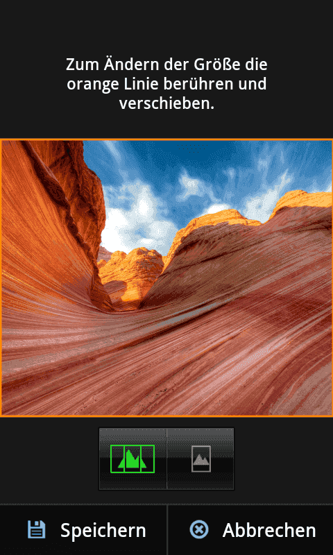

Habe heute früh auch mit dem fixen des Hintergrunds gekämpft. Bei mir hat es so funktioniert. Die Checkrom Wallpapers in die Galerie kopieren und dort kann man das dann einstellen und auch das Bild zurecht schneiden.
BananenAffe schrieb:
Schau dir mal die App an.Da müsste man ja theoretisch überall das gleiche Bild als Wallpaper rein machen können :
Multiple Wallpaper
Danke für den hinweis, was mich aber wundert das es ja die funktion des nicht splittens des Bildes über mehrere screens ja schon gibrt, wird angeboten wenn mann ein Hintergrund aus der Hauseigenen Galerie wählt nicht aber wenn man den Hintergrund von den Checkrom Wallpapers.
Hier ein Bsp. im annhang
Ja eben deshalb entsprechendes Bild in die hauseigene Galerie kopieren und so bearbeiten wie man es möchte.Klingt komisch is aber so ;-)
