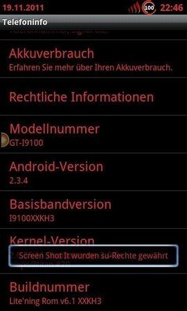

Möchte jetzt auch gerne vom Litening Rom auf Checkrom wechseln.Hab jetzt aber noch ne Frage. Wäre euch für ne Antwort dankbar.
Also ich habe noch die Android Version: 2.3.4, und die Basisbandversion: I9100XXKH3. Kernelversion ist:2.6.35.11-ninphetamine-2.0.5+. Buildnummer: Litening Rom v6.1 XXKH3.
Muss ich mir nun erst die Android Version 2.3.5 aufspielen, oder kann ich mir gleich die Checkrom installieren? Oder gigt es sonst noch was, dass ich beachten sollte?

Also ich habe auch direkt von 2.3.4 mit cwm die rom aufgespielt! Die rom ändert die firmware, kernel und band version, wenn ich dad richtig verstanden habe.

Gebe meinem Vorredner recht es ist egal wenn du von der 2.3.4 kommst !
Wichitg ist das du einen ordentlichen Full-Wipe machst :D
