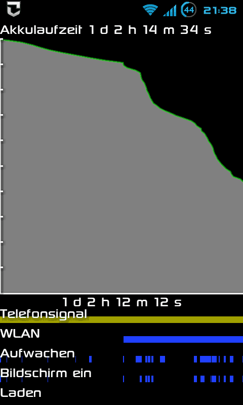

Moin,
seit heute habe ich nun auch erhöhten Akkuverbrauch obwohl das
Gerät nicht genutzt wird und keine Anwendungen laufen!
Von heute morgen 100% bis jetzt auf 75% gesunken.
Merkwürdig, auf einmal.
Ich glaube nun, das es mit Kernel tauschen usw. nichts weiter zu tun hat.
Dennoch konnte ich etwas herausfinden, unzwar habe ich in meinen
Kontakten Verknüpfungen erstellt, da ich sonst einen Kontaktnamen
mehrmals in meinen Telefonbuch (z.B. Skype/Whatsup/Google usw.)habe, was mich stört.

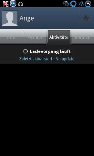

Wenn ich nun solch Kontakt anklicke und auf den Reiter "Aktivitäten"
gehe, sehe ich wie dort fleissig ein Ladevorgang ununterbrochen läuft,
der nicht zum Ziel kommt, also meiner Meinung nach die Batterie leer saugt. Trennt man die Kontakte, ist Ruhe aber sie sind dann natürlich
nicht mehr verknüpft.
Ein Bekannter hat mal alle Kontakte getrennt und berichtet nun wieder
von normal bis wenigen Verbrauch bei Nichtnutzung.
Es könnte sich somit evtl. um einen BUG handeln, kann das jemand bestätigen bzw. ist es jemanden überhaupt schon aufgefallen?
Konnte nichts finden zu dem Thema.
DeepSleep wird auch nur noch vermindert erreicht wie gewohnt.
In jeden Fall habe ich das Problem erst seit heute obwohl ich in den
letzten 2 Tagen keine Änderungen mehr durchgeführt habe, was ich schon etwas merkwürdig finde.

Kann ich nicht bestätigen, meine Kontaknamen sind auch verknüpft, wenn ich auf Aktivitäten gehe läd er nur ganz kurz und sagt keine Aktivitäten!
DeepSleep funzt auch ohne Probleme!
Reaktionen: Metzi
Also ich bin heute von Litening + ninphetamine 2.1.3 auf CheckROM + Siyah Kernel gewechselt. Soweit alles gut...
Ich kann den Fehler aber leider bestätigen. Wenn ich bei verknüpften Kontakten auf "Aktivitäten" gehe, wird bei mir ebenfalls ewig geladen. Wie das Akkuverbrauch ist, kann ich noch nicht beurteilen, ich melde mich nochmal :)

hmm weiß nicht ob es nur bei mir ist aber in den Kontakten, wenn man einen anklickt und dann im Reiter Aktivitäten ist immer ein konstanter Ladevorgang :D .. was will der den da laden ;)
einfach mal wenigstens die letzten 3 Seiten lesen, dann weisst du, ob du damit alleine da stehst oder noch mehrere das Problem haben!
Bei STOCK-SGS2 dauert es knapp 2 sek und er meldet "Keine Aktivitäten"
auch bei mir unter CheckRom v4 wie in Stock nur 2sek und dann keine Aktivitäten.

Was ist bei dir mit den Kontaktinfos, wenn du auf Aktivitäten
gehst, mal nebenbei gefragt?

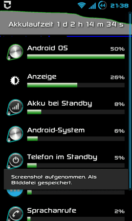

EDIT: Kontaktinfos ->> Aktivitäten = Ladeschleife
Aber eigentlich keine merkbaren Akkuprobleme. Derzeit CF Kernel von CR 4 beibehalten.
Dein Screenshot sieht aber aus, als wäre der AOS Bug vorhanden!
