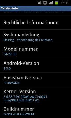

Hey Leute :)
Habe mein S2 bisher nur mit dem CF-Kernel gerootet, habe also 0 Ahnung vom flashen bei Android (bei Symbian schon eher :D).
Im Anhang seht ihr meine Daten.
Kann ich die FW bedenkenlos auf mein S2 flashen?
Kann ich den im Startpost verlinkten Kernel verwenden?
Ist es nach dem flashen möglich meine Appdaten mit Titanum und andere Daten wie Kontakte etc. mit jeweiligen Programmen wiederherzustellen?
Bedanke mich im Voraus.:thumbup:

ist kein problem.
am besten einen full flash machen vor jedem flash vorgang :)
der kernel aus dem startpost passt natürlich auch dazu :)
appdaten mit titanium backup wieder holen und die kontakte und sms ganz einfach mit kies sichern dann kann so gut wie nichts schiefgehen :)
