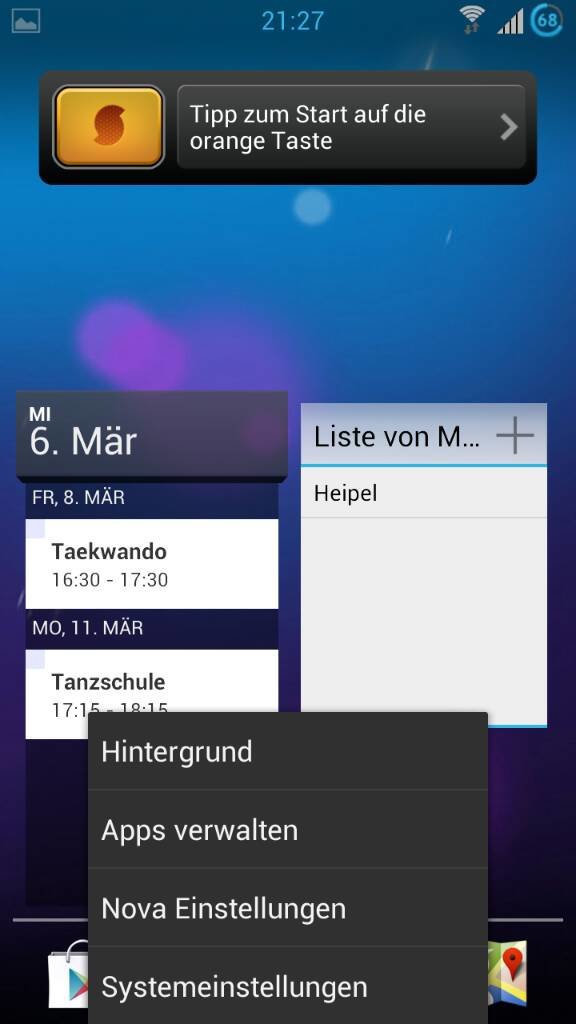

Habe Nova Prime, aber das sollte egal sein.
Das ist das normale Kalendar-Widget :) das klappt auch.
Es gibt aber noch spezielle SPlanner-Widgets ;) starte mal Touchwiz und schau in den Widgets nach. Ist mir auch noch nie aufgefallen weil ich die nie benutze aber vorhin dann beim prüfen habe ich die dann entdeckt.
Die anderen funktionieren nur in TW-Launcher. Dann habe ich es falsch verstanden. Da er gemeint hat, das es mit Nova funktioniert hatte. Mit Nova funktioniert nur das eine Widget.
