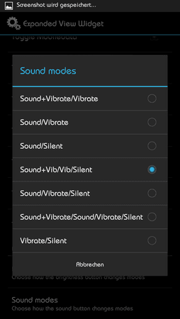

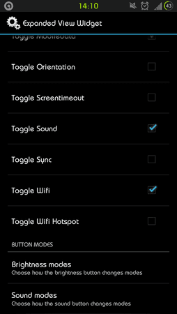

Jedoch sind mir zwei kleine Bugs aufgefallen:
-Die Lautstärkewippe regelt jetzt nur noch zwischen "Sound" und "Vibration", ganz lautlos geht über die Wippe nicht, da muss ich jedesmal in die Notification Bar und dort auf "Silent" stellen

mit dem Sound kenne ich gar nicht anders, ist bei den von mir probierten roms überall so gewesen, musst du den Power Knopf gedrückt halten dann hast du(wenn du das 4way Power Menü installiert hast) auch Shortcuts
-> geTAPA'd vom S3 <-
Hatte vorher die Wanam 2.x und da konnte man noch ganz normal mit der Wippe zwischen Lautlos - Vibration - Sound verstellen. Weiss das sehr genau, da das meine bevorzugte Methode zur LS-Einstellung ist.
Daher schon komisch, dass es jetzt nicht mehr geht.

@Kika
Die Sounds kannst du über die app "QuickPanel Settings" die in jeder WanamLite mit dabei ist anpassen siehe Screenshots.
Gruß "D"
