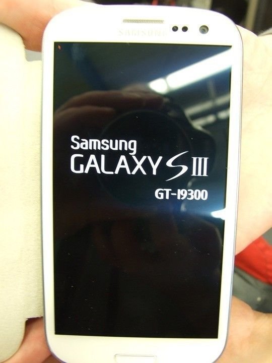

Kann ich TriangleAway mit dieser Rom nutzen ? Wenn ja, was muss ich dort anklicken,.. damit dieses schöne ! verschwindet ?
Das ! bekommst du mit weg TriangleAway nicht weg.
Gruß "D"
Welches rote Ausrufezeichen ist denn gemeint?
@D wann gibt's denn deine Slim zum Download? Will auch 99% Deepsleep
Dieses Rote auf dem Bild....Und weg bekommst es nur wenn du ne dreiteilige Stockrom flasht aber selbst dann ist es nicht garantiert.Ist eine neue Sicherheitsvorkehrungen von Samsung

[quote="D";4780595]Das ! bekommst du mit weg TriangleAway nicht weg.
Gruß "D"[/quote]
Achso, da habe ich es falsch verstanden. Dann muss ich es wohl so lassen, im Prinzip stört es ja nicht wirklich. Trotzdem danke dazu !

Also ich finde das rote Ausrufezeichen bei mir auch nicht. Kann es sein, dass es nicht alle Geräte haben oder habe ich irgendwas falsch gemacht?
@D freut mich wenn du noch am Testen bist, dann können wir uns ja bald freuen :)
Das rote Ausrufezeichen kommt bei den neuen Bootloader. Wer mal eine ODIN JB geflasht hat bei der ein Bootloader dabei war, der wird auch das Ausrufezeichen haben.
Umgangen werden kann das indem man einen alten Bootloader flasht.

Und wo kommt das her wenn man noch keine Firmware mit Odin geflasht hat, nur offizielles Sammy update und diese Rom eingespielt hat? Bei meinem passiert da gar nix, bei einem anderen bei dem genau der gleiche Vorgang durchgeführt wurde erscheint das. (also offizielles Sammy update auf 4.1.1, root via cf root, siyah kernel dann diese Rom drauf) Wie kommt das denn? :confused:

Der Bootloader wird auch aktualisiert wenn man ein OTA Update von Samsung macht.
hells
Reaktionen: orangerot.
Okay aber das erklärt trotzdem nicht wieso bei mir das ! Nicht erscheint, während es bei einem anderen sgs3 erscheint, bei dem der exakt gleiche Vorgang durchgeführt wurde..
Gibt's den passenden bootloader irgendwo als cwm zip? Und die Rom geht ja trotzdem noch auch mit einem alten bootloader?
Als CWM Zip wohl eher nicht. Wenn, dann musst das mit ODIN machen. Hab aber grad keinen Link zur Hand... Aber aufpassen, spackt ODIN beim flashen des BL rum ist dein S3 Schrott!!
