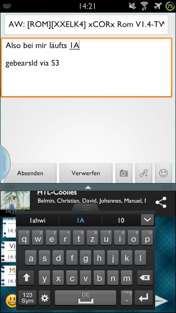

Letzte Frage zum Verständnis: Mit dieser Rom müsste es doch funktionieren Tapatalk und Whatsapp zusammen auf dem Screen zu haben, oder? Das funktioniert nicht. Habs jetzt neu geflasht, aber es will nicht laufen. Nur mit den voreingestellten Apps.
Also bei mir läufts 1A!
Nutze aber Whatsapp plus!
gebearsld via S3

Klappt auch mit dem normalen WhatsApp.
Beim Leak geht es ohne Probleme mit Tapatalk und whatsapp, nur hier nicht. Ganz komisch grad. An was kann das liegen?
