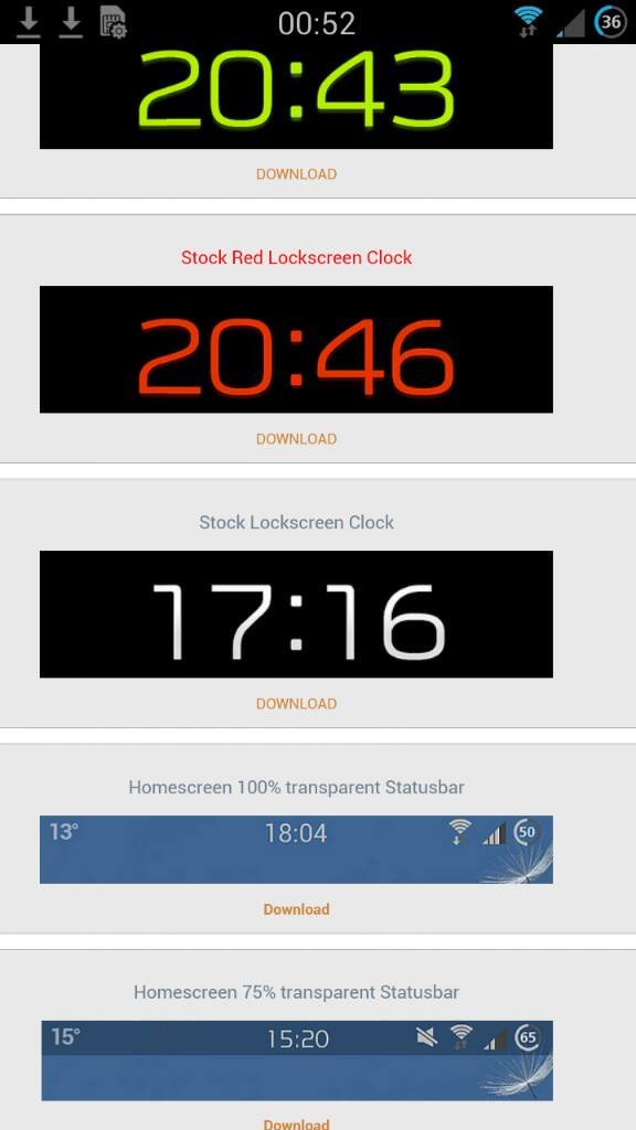

Diese schriftart bei den. Grossen Uhren.. Welche ist das? Haette diese schriftart auch in der statusleiste und uberall =(
