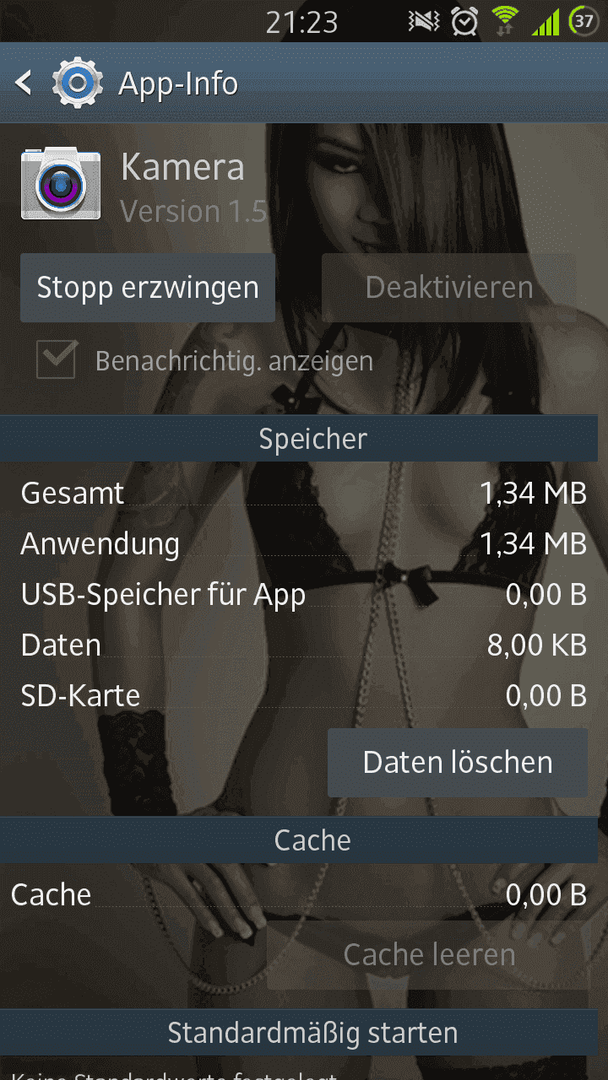

Kamera Version 1.5 hab ich auch bei mir stehen.
Crash, wie sieht dein Icon im Appdrawer aus? So?
sent from galaxy S3

Mein Icon sieht derzeit nicht so aus wie das von Bandit. Sondern die Linse/Objektiv ist direkt frontal im Icon.
