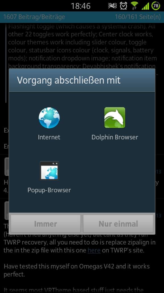

Der 8 in 1 Mod von XDA hat ein Update auf die MR2 erhalten, ich werde den heute einbauen und anpassen und dann ne Beta 3 bringen. Mit großer Wahrscheinlichkeit werde ich die Originale systemui wieder rein nehmen, Stabilität und korrekte Anzeige geht mir dann doch vor Optik...

BTW: Mit dem neuen Mod ist auch das problem mit den Texten behoben, also bleibt die systemui drin.
