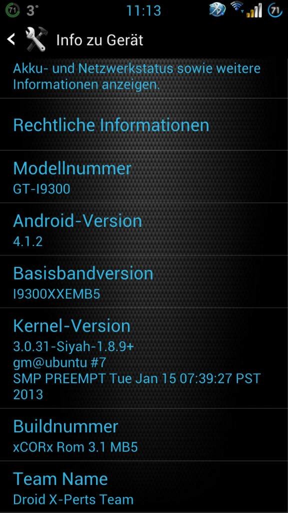

Kann ich Problem von CM9 hier drauf flashen?
Ich habe die 3.1.1 geflasht, aber in der Systeminfo steht 3.1 und ich bekomme vom OTA Updater eine Meldung.
Hab ich was falsch gemacht?
Hast du den Fix hinterher flashen müssen?
Nein. Es kam nur Touchwiz angehalten.
Bei mir steht alles Richtig... :confused:

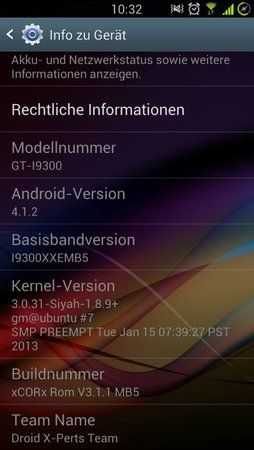

Ich Flash nochmal.
bei mir steht auch NUR 3.1 obwohl es 3.1.1 drauf ist
Okay:confused:
Ich kontrolliere die Rom nochmal...

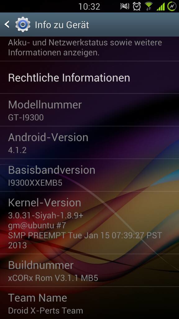

Habe das selbe Problem mit dem update, dass bei mir sieht es so aus.
Habt ihr über OTA gezogen oder hier im Forum, nicht das der link zur 3.1 führt anstatt zur 3.1.1...
habe über OTA
Okay, ich flash die Version jetzt bei mir auch nochmal und dann mach ich mal beim OTA nen Link Update, obwohl da richtig verlinkt wird wie ich gerade sehe.
Das Problem habe ich von Anfang an gehabt, wenn man keine mods auswählt bekommt man auch die 3.1.1 drauf, wählt man mods behält man die 3.1

:D Problem gefunden, lasst mich raten, ihr habt alle den AC!D Sound Mod mitgeflasht?
Da wird ne geänderte Build.prop mitgeflasht und die ist nicht auf dem neuesten stand, deswegen schreit der OTA Updater...
Lösung:
In der build.prop die letzten 4 zeilen so abändern...
otaupdater.otaid=xCORx Rom
otaupdater.otaver=3.1.1 MB5
otaupdater.otatime=20130315-1500
otaupdater.noflash=0
