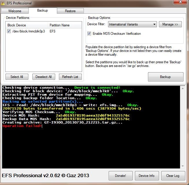

CAHO schrieb:
@marco
Backups vom EFS kann man nie genug haben [].... . Nimm lieber das EFS Professional v2.0.6. von XDA.
CAHO

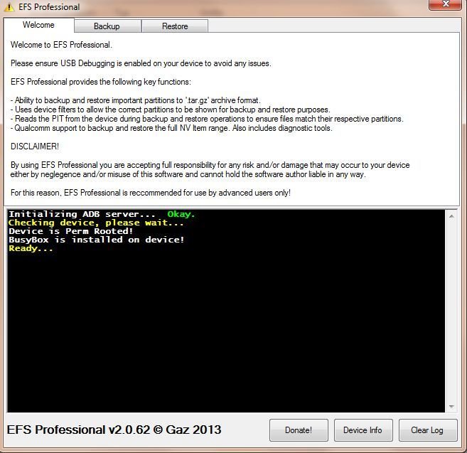

^^ das ist richtig, nur finde ich es etwas dumm, dass efs pro es bei mir nicht schafft, ein tar.gz archiv auf meinem win7 pro /64 zu kreieren.... setzen, 6!
genommene version 2.0.62.
xCrashOverRidex schrieb:
Man kann ein Nandroid zurück spielen, ändert aber nichts an der Tatsache das dann trotzdem nur das MG4 Modem funktioniert, heute erst mit nem Backup vom April getestet.
ich hab gestern ein emc2- und ein ella-modem mit der emg4 stock rom probiert. geht beides ohne probleme... was fahrt ihr denn für komische sachen?! :D :flapper: eventuell liegts am neuen bootloader? efs kann ich mir irgendwie nicht vorstellen, da hätte sich auch die grösse ein wenig ändern müssen, wenn etwas an der sicherheit geändert wurde.. schaffts hier jemand, den code so umzuschreiben, dass die sicherheit verstärkt wird und die grösse bleibt, zahlenwerte ändern? ;) von rsa 2048 auf 4096 oder so? :D aber das gaebe auch eine änderung der grösse.
@Savan hat bei Windows 8 auch nicht geklappt.
Also ich konnte ein nandroid einspielen und alles hat funktioniert.
