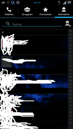

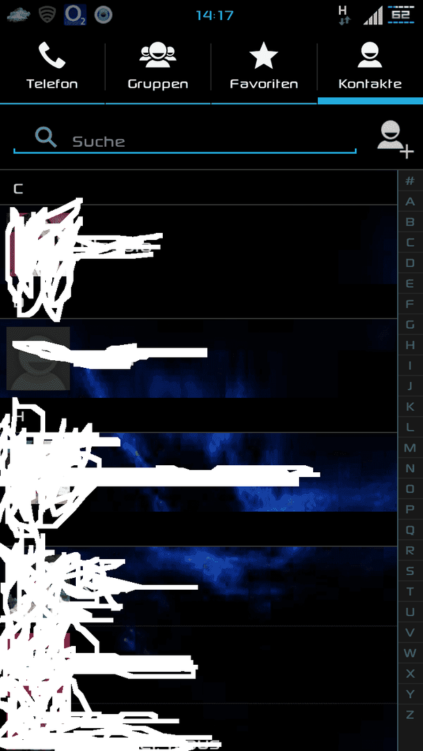

Hallo Ich habe die 1.0 drauf
Zu den Kontakten,ist es möglich wenn ich die Kontakte öffne ich sofort sehen kann das Whats app Google bei den Kontakten zu sehen ist,ohne den einzelnen Kontakt selber zu öffnen?Bei der Omega gibt es eine zip dafür bei der Wanam kann man es im Aroma aussuchen,gibt es das auch irgend wie bei der GoA zum auswählen?
wenn ich meine kontakte öffne dann steht bei mir immer dahinter ob der jenige bei google hinterlegt ist oder whats app hat usw.
OHNE IRGENDWAS AUSZUWÄHLEN
Bei mir nicht,ich muss erst den Kontakt öffnen da steht es dann.Ich mache screenshot
Ok mir fällt gerade auf das ich meine Aussage revidieren muss. Bei mir sieht es genauso aus
Sorry
Ich habe ein fix von der XXELL4 nur weiss ich nicht ob der auf der GoA geht!
