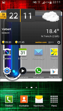

Ich bekomme den Kamera Fehler nicht weg.
Habe folgendes problem , seitdem ich die Nano-Rom
Installiert habe tritt nach einer bestimmten zeit folgendes, problem auf:
Beim her switchen der Seiten wo ich die apps habe ist dann immer in hintergrund total verzerrt das kamera emblem. Nach neustarten des Handys ist das aber wieder weg kommt nach ein paar tagen immer wieder und nervt langsam hoffe ihr könnt mir helfen
Habe mal ein bild angehängt wo man das sieht

Flash mal einen Original Kernel! Hatte das gleiche Problem! Hab diesen Kernel geflasht
http://boeffla.df-kunde.de/sgs3/stoc...XUGNA5_CWM.zip
Nach den Reboot einmal die Kamera benützt und dann wieder den Boeffla Kernel geflasht und seitdem läuft die Kamera ohne Probleme!

Er meint keinen Boeffla Kernel, er meint den original Samsung Kernel auf den er auch verlinkt hat. Das ist eine per Recovery flashbare ...zip, dort ist aber auch der gleiche Kernel als ...tar.md5 den Du mit Odin flashen kannst.
Reaktionen: tuber1
Ich habe jetzt die Boeffla-Kernel 5.2 aus deiner Signatur genommen :biggrin: :winki:
Danke jetzt geht die Kamera :thumbsup:
